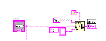

Ich versuche ein String nur nach "r" zu splitern. Leider nimmt die Funktion Spreadheet Funktion de Zeichen "n" als Trennzeichen. Ich moechte nur CR als Trtennzeichen haben.
LV 8.6.1
Sonstige .vi  Spreadsheet.vi (Größe: 92,75 KB / Downloads: 301)
EDIT:
noch mal,
ab die Zeile 1404 wird nach "n" gesplittert und nicht nur nach "r".
21.06.2010, 13:07

Probiere es mal so:
Gruß, Jens.

danke Jens,
Mein Fehler war, dass ich mein array als 2 dim. definiert habe.
danke noc mal
