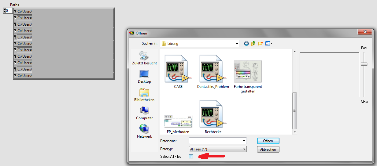

24.01.2012, 13:59
Hook1986 Offline
Beiträge: 149
Registriert seit: Jan 2012
RE: ausschneiden und neu abspeichern
Beim ausführen des Dialoges kannst du die zuöffnenden Bilder auswählen, oder in einen Ordner reingehen und dann das Kästchen "Alle Dateien auswählen" setzen. Ich habe es gerade ausprobiert und bei mir funktioniert die Methode ohne jegliche Probleme.
Kannst es ja sehen in dem angehängten Bild.
MfG Carsten

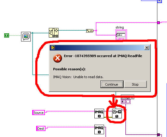

24.01.2012, 14:08 (Dieser Beitrag wurde zuletzt bearbeitet: 24.01.2012 14:10 von Dantastik.)
Dantastik Offline
Beiträge: 26
hi
genau so habe ich auch die Bilder ausgewählt.Und ich habe sie kontrolliert nicht das dort ein fehler ist...Die Informationen gehen auch aus dem Dialogfeld heraus und kommt dann zum nächsten Icon zum imaq readfile vi und dort würd dann der fehler ausgegeben...am dialogfeld selbst ist alles ok...
mfg Dan

24.01.2012, 14:22
Hook1986 Offline
Beiträge: 149
Hallo Dan,
1) Du verwendest den falschen Ausgang des Dialog-VIs. Dort gibt es einen Ausgang "Pfade" (Mehrzahl), welcher ein Array von Pfaden darstellt.
2) Du verwendest noch garkeine For-Schleife.
Zum verdeutlichen was ich meine, habe ich das Beispielhafte VI mal abgeändert und angehängt. Für dich wäre es Hilfreich die Kontexthilfe der einzelnen Funktionen zu lesen und dir unter Umständen auch mal die ausführliche Hilfe anzuschauen. Des Weiteren gibt es dazu auch Beispiele.
MfG Carsten
