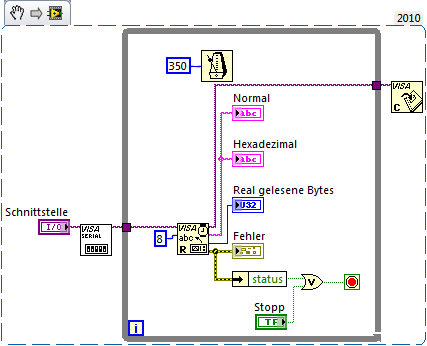

Ich bekomme sieben Steuerbytes je Sekunde in die Software, möchte aber nur das „$K-Byte“ verwenden (es ist das vierte, die Reihenfolge ist wie oben aufgelistet).
Wie kann ich mir dieses Byte herausfiltern, um es weiter zu verarbeiten?

Das angehängte VI habe ich mir gebaut, um die Daten durch LabVIEW in den PC zu bekommen.
Es hat noch den Fehler, dass gelegentlich „die Daten eingelesen werden, bevor die Hardware soweit war“ (oder ähnlich, ihr wisst sicherlich was ich meine). Der Fehler ist hier im Forum auch erklärt, allerdings habe ich mich noch nicht um eine Lösung bemüht, da ich nicht sicher bin ob es überhaupt der richtige Weg ist. Testweise habe ich den Fehlerausgang auf das Beenden der While-Schleife gelegt.

01.02.2012, 10:48 (Dieser Beitrag wurde zuletzt bearbeitet: 01.02.2012 10:53 von GerdW.)
Beiträge: 17.536
RE: Spezielles Byte nach Eingang weiterverarbeiten, RS232
Hallo Maxix,
Zitat:Es besteht dann doch aus sieben Bits oder (<LF> (Zeilenumbruch) gilt als ein Bit?)?
Nicht Bit, sondern Byte. Steht doch genau so in deiner Beschreibung...
Zitat:Warum werden das I (zweites Byte) und das M (sechstes Byte) hier manchmal als É und Í angegeben?
Weil aus irgendwelchen Gründen das MSB dieser Zeichen gesetzt ist - wie man an der Hexcode-Anzeige sieht...
Zu deinem VI: man muss nicht mit jeder Iteration den seriellen Port neu initialisieren:
- Man muss auch nicht Standardwerte explizit vorgeben.
- Gut ist, dass du hier das TermChar voreingestellt gelassen hast - es passt zu deinem Protokoll! Dann einfach mehr Zeichen abfragen (hier: 8) als geliefert werden, da dann automatisch beim TermChar (hier: LF) die Zeichenkette geliefert wird.
- Lokale Variablen sind überbewertet und waren bei dir auch noch a la RaceCondition falsch verwendet...

Zum VI:
-Initialisierung leuchtet ein, thx.
-Wenn du mit Standardwerte die am "seriellen Port konfigurieren" meinst, dann habe ich diese gesetzt weil ich sonst eine Fehlermeldung bekam. Diese kam eben auch wieder, aber nach neu Erstellung des Bausteins und Neustart des VI geht es nun.
-Meintest du mit den Lokalen Variablen das "Hexadezimal" und des "Fehler"?
Danke für den Hinweis, beim Hex ließ es sich ja simpel verbessern.
Beim Fehler am Stop hatte ich auch versucht mit einem ODER zu arbeiten, allerdings ohne den Baustein in dem nun "Status" steht. (Um welchen handelt es sich? Kann ihn nicht finden...). Wird dort der Fehler in etwas Boolesches verändert?

Zitat:allerdings ohne den Baustein in dem nun "Status" steht. (Um welchen handelt es sich? Kann ihn nicht finden...). Wird dort der Fehler in etwas Boolesches verändert?
Das ist ein UnbundleByName aus der Cluster-Palette...
Ein "Fehler" ist übrigens ein Cluster aus bool-state, Nummer und Beschreibungstext - wie man in der Hilfe nachlesen könnte Rtmfx

Ich habe das VI entsprechend um den „Status“ Baustein erweitert, funktioniert natürlich wunderbar.
Wenn ich die Konstante am Baustein „VISA Lesen“ auf 8 Bytes stelle, ergibt sich häufiger die Fehlermeldung zum Überlauffehler (lässt sich nicht gezielt reproduzieren). Bei 9 Bytes kam dieser Fehler bisher nicht. Ist es nachteilig mit 9 Bytes zu fahren?

Zitat:Wenn ich die Konstante am Baustein „VISA Lesen“ auf 8 Bytes stelle, ergibt sich häufiger die Fehlermeldung zum Überlauffehler (lässt sich nicht gezielt reproduzieren). Bei 9 Bytes kam dieser Fehler bisher nicht. Ist es nachteilig mit 9 Bytes zu fahren?
Nimm doch einfach mal diese Wartezeit aus der Schleife raus, dann bekommst du auch keine BufferOverflow-Medlungen mehr. Warum das so ist, darfst du dir selbst überlegen...

Hi, und danke für die Zaunpfähle ; )
Die Warteschleife nutze ich nur, damit ich die Werte betrachten kann die durchs Bild flimmern.
Später hatte ich sie nicht eingeplant. (Ohne kommt auch die Fehlermeldung nicht mehr).
Das Signal muss scheinbar einmal angeregt werden damit es funktioniert. Am Wandler ist eine LED zur Kontrolle des Sendestatus. Wenn ich das VI starte blinkt diese und ich erhalte die übliche Fehlermeldung. Wenn ich nach dem Abbruch durch den Fehler gleich wieder starte geht es normal weiter.
(Wenn ich den Fehler aus den Abbruchkriterien entferne läuft es natürlich einfach durch…)
Lässt es sich einstellen, dass die erste Fehlermeldung ignoriert wird?

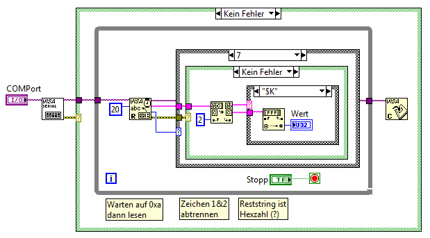

Ich habe ein wenig ausprobiert und konnte mir den passenden Teil des String herausschneiden (mit „String durchsuchen und teilen“). Diesen Teil befreie ich dann vom $K und gebe nur die letzten vier Zeichen aus. Diese wandeln sich in einen Dezimalwert, mit dem kann ich aber noch nichts anfangen da es kein Zusammenhand zu einer Prozentanzeige gibt.
Ich möchte gerne erst mal, dass der „Treffer + Rest des Strings“ und der „Teil-String“ stehen bleiben und erst dann überschrieben werden, wenn ein neues Signal vom Wandler kommt.
Womit würdet ihr diesen Schritt realisieren.
(Irgendwie denke ich an FOR-Schleife, glaube aber das es damit zu kompliziert ist).
Durch meine geringe Erfahrung denke ich, dass ich alles sehr aufwändig gestallte und es dafür sicherlich irgendwo bereits eine fertige LabVIEW VI gibt.
Nehmt es mir bitte nicht übel ; )

01.02.2012, 17:18 (Dieser Beitrag wurde zuletzt bearbeitet: 01.02.2012 17:20 von GerdW.)
Beiträge: 17.536
Hallo Justus,
zum Speichern von Werten in einer Schleife nutzt man Schieberegister. Arbeite den Link meiner Signatur zum Thema durch...
Zitat:Was meinst du denn jetzt mit 16Bit?
Du hattest geschrieben:
Zitat:Die Werte dieses Bytes laufen im Hexadezimalsystem (0x) von 0x0000 bis 0x0480 (zurzeit bis 0x036B).
Werte wie 0x0480 sind üblicherweise 16bit-Werte, die durch 4 Hexziffern repräsentiert werden...
Du musst dir wirklich angewöhnen, immer genau zu beschreiben, wovon du redest! Ein Hexwert 0x0480 wird durch 16bit dargestellt - ein String "0480" dagegen durch 4 ASCII-Zeichen = 4 Byte (=32bit), obwohl er den gleichen Hexwert darstellen soll...
01.02.2012, 20:11 (Dieser Beitrag wurde zuletzt bearbeitet: 02.02.2012 09:44 von Lucki.)
Habe mir das VI auch mal angesehen, es ist immer noch zu umständlich.
Außerdem: Wenn die Gegenstation laufend unaufgefordert sendet, dann hat man am Anfang, wenn man plötzlich in den Datenstrom hineinhört, Synchronisationsprobleme. Endweder man hört mitten in ein Byte hinein, dann hat man einen "Rahmenfehler", oder man hört mitten in einen Datensatz hinein, dann stimmt die Länge des Datensatzes nicht. Solche Fehler müssen behandelt werden, es besteht da kein Grund, die ganze Übertragung abzubrechen. Habe mal im VI der Einfachheit halber alle Fehler ignoriert, außerdem werden Datensätze mit unrichtiger Länge ignoriert.
10.0 .vi  Dateneinlesen4.vi (Größe: 9,4 KB / Downloads: 328)
Edit: Die Überprüfung des Datensatzes auf korrekte Bytezahl ist redundant, also überflüssig. Es wir ja später geprüft, ob der Datenatz mit "$" beginnt, und enden muss er sowieso immer mit <LF>.
