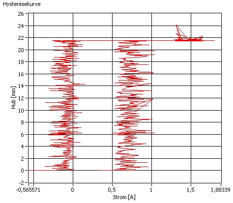

Im Rahmen meiner Werkstudententätigkeit wurde ich nun vor die Aufgabe gestellt ein sehr komplexes bestehendes Blockdiagramm zu verbessern. Im Speziellen geht es darum eine Hysteremessung zu verbessern und auszuwerten.
Dabei wird bei einem durch ein PWM Signal angetriebenen Spindeltrieb der Hub über den Steuerstrom aufgetragen. Der Hub wird durch ein im E-Motor befindlichen Spannungssensor ermittelt. Der Steuerstrom durch eine Stromzange, die an der Stromversorgung des Motors befestigt wird.

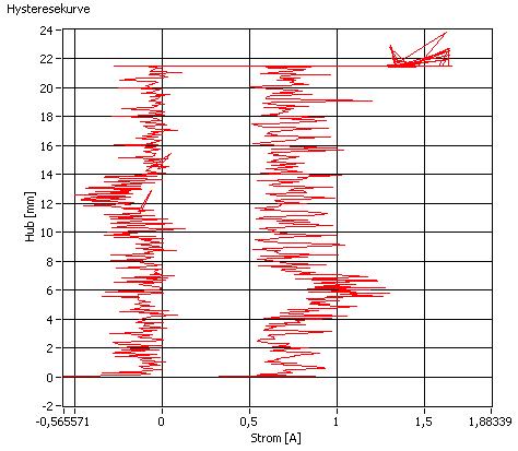

Das funktioniert auch alles wunderbar, nur durch das PWM Signal ergibt sich der im Bild gezeigte Graph. Dieser ist zur Bewertung von Störungen unbrauchbar. Eine Linearisierung mit einem Filter, wie schon vorhanden ist, würde Störungen einfach wegbügeln. (Zur Veranschauung sind zwei Graphen, einmal mit, einmal ohne Störung angehängt)

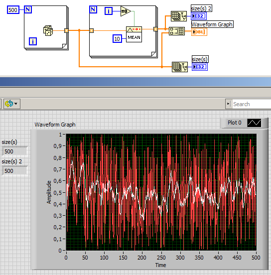

Meine Idee ist jetzt den Verlauf durch eine Mittelwertbildung zu glätten. Ich stell mir vor z.B. immer 5-10 Werte aus dem 1D Array rauszuziehen, daraus einen Mittelwert zu bilden und in ein neues 1D Array zu schreiben. Dann die nächsten Werte aus dem ersten Array holen, wieder Mittelwert bilden und in das neue Array als 2. Wert schreiben. Damit würde ich dann den Graph zeichnen.
Mich würde nun interessieren, ob es ein entsprechendes VI gibt oder ob man sich selbst was bauen muss? Leider hab ich in der Array Bibliothek nichts passendes gefunden.

21.02.2012, 12:46
RE: Glättung Hysteresekurve durch Mittelwertbildung
Mean PtByPt

Hallo 123,
dann schau dir das mal an: Mean PtByPt...
Zitat:Leider hab ich in der Array Bibliothek nichts passendes gefunden.
Die Array-Palette enthält grundlegende Array-FUnktionen. Du dagegen willst "Signale verarbeiten"...
Ich kenne dieses VI und hab es damit auch schon versucht, nur das Problem ist ja, dass ich keine einzelnen Signale habe, sondern ein 1D Array. Gibt es vielleicht eine Möglichkeit aus dem Array wieder einzelne Signale zu erzeugen, die ich dann über das VI laufen lassen kann? Und anschließend wieder ein Array bilden? Macht das Sinn?
21.02.2012, 12:56
Beiträge: 17.533
Hallo 123,
Zitat:Gibt es vielleicht eine Möglichkeit aus dem Array wieder einzelne Signale zu erzeugen, die ich dann über das VI laufen lassen kann?
Eine autoindizierende FOR-Loop vielleicht? Schon mal den Link in meiner Signatur beachtet?

Ich sehe ehrlich gesagt gar keinen großen Unterschied zwischen gestörtem und ungestörtem Verlauf. Zumindest sind die "hochfrequenten" Schwankungen in beiden Diagrammen gleich groß - und nur diese würde man ja durch Mittelwertbildung verringern. Hast Du vielleicht ein falsches Diagramm gepostet?
Sehr gut, denn genau das ist ja was ich will Wink Also die hochfrequenten Schwankungen ausbügeln, damit ich Ausbrüche, wie in Diagramm 2 gezeigt, besser registrieren kann. Diese Ausbrüche in der Hysteresekurve kamen zustande, indem ich einfach händisch einen Wiederstand auf die ein- bzw. ausfahrende Spindel draufgegeben habe. Dadurch kam es zu einem Stromanstieg. Später soll dann ein Toleranzband diese Ausbrüche erkennen und eine Fehlermeldung ausgeben. Wie das geschehen soll weiß ich jetzt noch nicht.

Jetzt hab ich nochmal eine Frage zu der Mittelwertbildung, speziell zum Schreiben von Arrays.
Nachdem ich in einer FOR Schleife aus z.B. 10 Werten einen Mittelwert habe wird ja ein neues Array gebildet und nach und nach der neue Mittelwert reingeschrieben. Ich möchte aber, dass die Gesamtanzahl der Elemente aus dem Array nach der Mittelwertbildung gleich der Anzahl der Elemente vor der Mittelwertbildung ist.
Das soll so geschehen: Ist ein Mittelwert aus 10 Werten gebildet, wird dieser auch 10 mal in das neue Array geschrieben. Anschließend wird eine neuer Mittelwert aus 10 Werten gebildet und im Array an die ersten 10 Werte drangehängt und so weiter.
Ich hab irgnedwie keine Idee, wie ich das machen könnte?!
27.02.2012, 13:57
Ich verweise nochmal auf Beitrag #2 und #3:
http://www.labviewforum.de/Thread-Glaett...#pid133955
