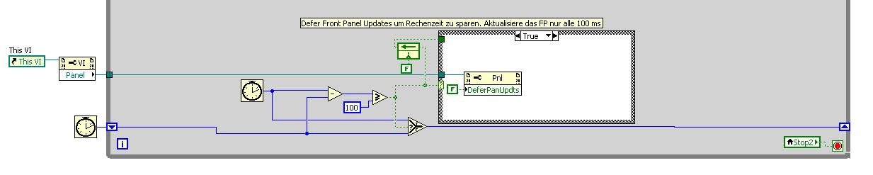

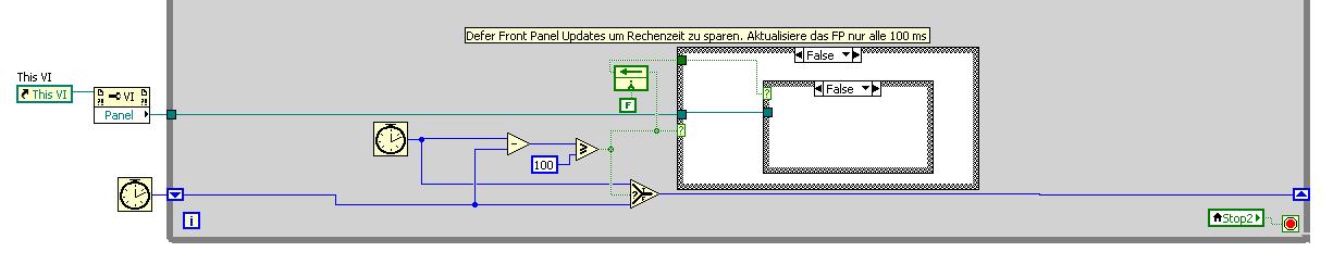

Schade...unten stehende Konstruktion wirkt sich eher negativ auf auf Prozessorlast aus. Erzwinge ich hier in jedem Schleifendurchlauf einen Wechsel in den UI-Thread?

du schaltest in diesem Konstrukt das PanelUpdate für 100ms aktiv und für weitere 100ms inaktiv!
Korrektur: du schaltest immer kurzzeitig das FP-Update aktiv, fraglich ist nur, wie kurz es freigeschaltet wird...
- Außerdem sieht man nicht, wie oft dieses Konstrukt aufgerufen wird, es könnte also sein, dass du andauernd diese PropertyNode aufrufst, nur um den gleichen Wert wie erst Mikrosekunden zuvor erneut zu setzen...
- Es sollte auch ausreichen, sich einmal die Panel-Referenz vor der Schleife zu besorgen, statt dies immer wieder in der Schleife zu erledigen...
03.07.2012, 09:26 (Dieser Beitrag wurde zuletzt bearbeitet: 03.07.2012 09:29 von jg.)
RE: Eigene Schleife für FP-Elemente?
Zitat:Erzwinge ich hier in jedem Schleifendurchlauf einen Wechsel in den UI-Thread?
Natürlich! Und das jetzt dauernd! Das Setzen der PropertyNode gehört natürlich noch in eine Case-Struktur!
Vielleicht lädst du auch einmal dein Main-VI hoch. Irgendwas muss da seltsam sein. Der UI-Thread wird aus meiner Erfahrung nur bei der Anzeige extrem großer Arrays, von Graphen mit vielen Daten oder bei dauerndem Setzen von PropertyNodes ausgelastet.
EDIT: Schon mal die Hilfe zu DeferPanelUpdate durchgelesen? JEDES setzen löst ein FP-Update aus! Einzig nach einem TRUE-Setzen werden weitere Updates erst einmal verschoben. Aber du setzt ja dauernd!!

Ja, die Referenz vor der Schleife zu besorgen, da hätte ich wirklich auch drauf kommen können. Die Zykluszeit in der Schleife liegt bei 20 ms (Wait ms).
Habe das Ganze nun so aufgebaut, dass der Wert nur gesetzt wird, wenn er sich auch geändert hat. Also DeferPanUpdts wird auf True gesetzt, nach 100 ms einmal auf False und im nächsten Zyklus wieder auf einmal auf True. Leider keine Auswirkung auf die Rechenleistung.
Schade...war eine schöne Idee, finde ich.
Das Main-VI hochladen...ist da wirklich etwas mit anzufangen, wenn die SubVIs fehlen?
PS: Die FeedBackNode muss mit True initialisiert werden, damit das DeferFPUpdate im ersten Zyklus gesetzt wird. Macht aber keinen großen Unterschied.
