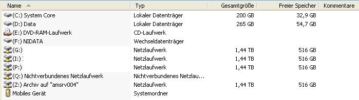

und zwar hatte ich vor einiger Zeit schon mal ein Thema geöffnet, worin ich gefragt habe wie man allgemeinen einen USB-Stick auslesen kann. Ich bekomme nun die Daten wie der Stick heißt also den Namen den ich selber vergeben habe. Unter Windows kann
man jedoch noch auf einen anderen Namen zugreifen und zwar den Namen der vom Hersteller angegeben wurde.
Ich habe einen Swissbit Stick, welcher von mir als MASTER benannt wurde, ich kann das MASTER auslesen aber das Swissbit also der Name der unter Windows angezeigt wird nicht. Diesen Namen hätte ich aber gerne.
Vielleicht hat jemand eine Idee wie ich daran komme, habe schon einiges ausprobiert aber irgentwie komm ich nicht drauf.

Hallo Anna,
wenn ich bei mir einen USB-Stick anstöpsele, sehe ich folgendes im Explorer:
Laufwerk F: zeigt den von mir vergebenen Namen "NIDATA"...
Könntest du vielleicht erläutern, wo du etwas anderes siehst und wie dieser andere Name angezeigt wird?

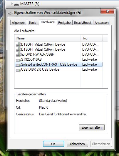

ja habe ein Bild angehängt, da sollte man eigentlich erkennen was ich meine.
Oben heißt der Stick Master und unten heißt der Stick Swissbit....

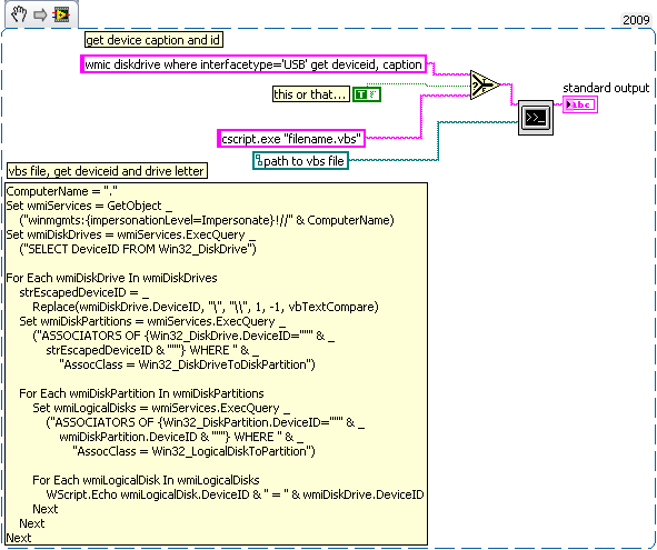

schnelle Lösung:
Such dir ein Kommandozeilentool, welches dir solche Informationen ausgibt. Dieses dann mit SystemExec aufrufen und auswerten...

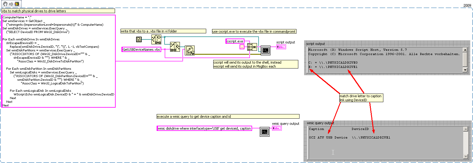

systemexec zwei mal ausführen und dann noch über die deviceid verknüpfen. Ist mir jetzt aber zu einfach xD also machst du das...

Das Verknüpfen von den beiden Teilergebnissen musst du immer noch selbst programmieren. Aber da handelt es sich ja um bloße String-Rumschubserei... das bekommst du hin.
Das Bild ist übrigens ein sogenanntes Snippet... du kannst das einfach in ein leeres LV Blockdiagramm ziehen und hast den Code ohne alles abzumalen Big Grin

also ich habe das soweit hin bekomme ich meine ich musste ja auch nicht wirklich was machen....
habe aber irgendwie einen Fehler bei Position (15,2)!
Ab welcher LabView Version Funktionieren diese Snippets? Meine Kollegin hat leider nur 7.1 weshalb ich das Programm dann in 7.1 schreiben muss.

Sinppets gibts glaub ich erst ab LV2009. Du kannst es ja in dein LV2011 reinziehen und die Texte dann kopieren.
