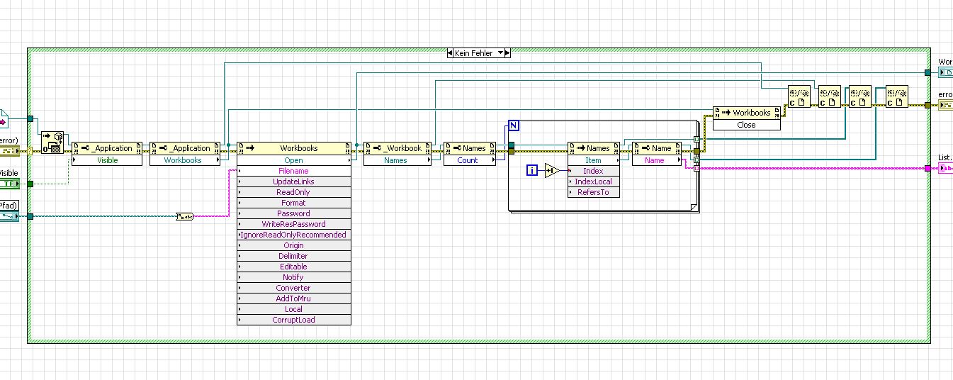

Hallo Zusammen,
erst mal ein dickes Dankeschön für die unzähligen Einträge die mir bis her weiter geholfen haben. Nun bin ich jedoch an dem Punkt an dem ich nicht mehr weiter komme.
Meine Aufgabe ist recht simpel ich würde gerne alle Zellennamen eines Worksheet erhalte und diese in ein Array abspeichern. Jetzt bin ich schon so weit gekommen das ich alle Zellennamen in ein neues Workbook schreiben kann. Klar könnte ich nun die betreffenden Zellen wieder einlesen und das erstellte Workbook löschen. Ich finde aber diesen Weg etwas umständlich.
Gibt es da nich auch was Einfacheres.
Kann jemand gute Literatur empfehlen die sich mit dem steuern von MS-Office, spezielle Excel ,mit LabView beschäftigt?
MFG

And here u go,
Q&D an eins von meinen VIs angehängt.
Gruß SeBa

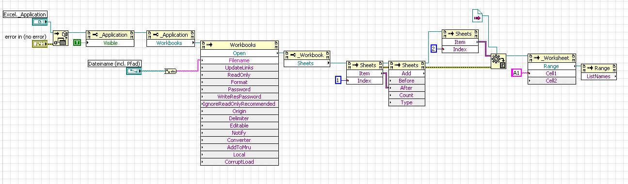

Danke,
war ja irgendwie klar das es einfach geht Cool
Hänge mal mein VI an vllt braucht es ja mal jemand.
11.0 .vi  EXCEL_LIST.NAME.vi (Größe: 33,96 KB / Downloads: 347)
