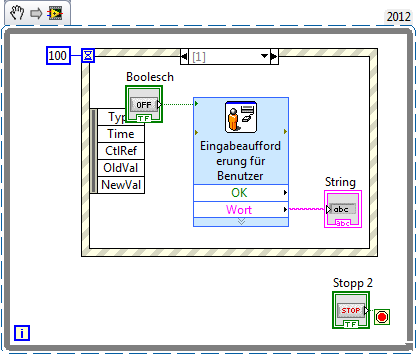

12.0 .vi  Wort_speichern.vi (Größe: 30,11 KB / Downloads: 670)
ich glaube ich habe ein ähnliches Problem. Ich aktiviere über einen Schalter eine Benutzereingabe über die ich einen Text
einlesen möchte. Dabei möchte ich diesen Text in einem Strin speichern.. und zwar so lange bis der Schalter erneut
betätigt wird. Dann soll der neu eingegebene Text im String gespeichert werden. Momentan ist es so, dass der Text immer
nur in dem Schleifendurchlauf, bei dem der Schalter betätigt wird, im String erscheint. Anschließend ist der String wieder
leer.
Ich habe die Hilfe zum Thema Schieberegister gelesen und auch danach gegoogelt. Da ich aber noch so ziemlich am Anfang
mit Labview stehe, kann ich das alles nicht so ganz nachvollziehen.
Ich habe mal mein Vi angehängt und wäre für etwas Hilfe wirklich sehr dankbar..
Danke und viele Grüße...

Ich denke es ist einfacher mit einer Case Struktur.

Hey, dankeSmile
da wäre ich echt nie drauf gekommen..
könnte man das noch irgendwie so erweitern, dass man den gespeicherten String auch außerhalb der Ereignis-Struktur verwenden kann?

im einfachsten Fall könntest du dich auf eine lok. Variable beziehen

Ich glaube ich hab's jetzt hinbekommen..
bin jetzt von der lokalen Variablen auf das Anzeigeelement String.. und dann da "Eigenschaftsknoten - Wert",
um damit weiter arbeiten zu können..
nochmal vielen Dank.. ihr habt mir echt sehr geholfen!!!

Zitat:könnte man das noch irgendwie so erweitern, dass man den gespeicherten String auch außerhalb der Ereignis-Struktur verwenden kann?
Warum kein einfacher Draht? Warum lokale Variable oder - noch schlimmer - Eigenschaftsknoten "Wert"?
