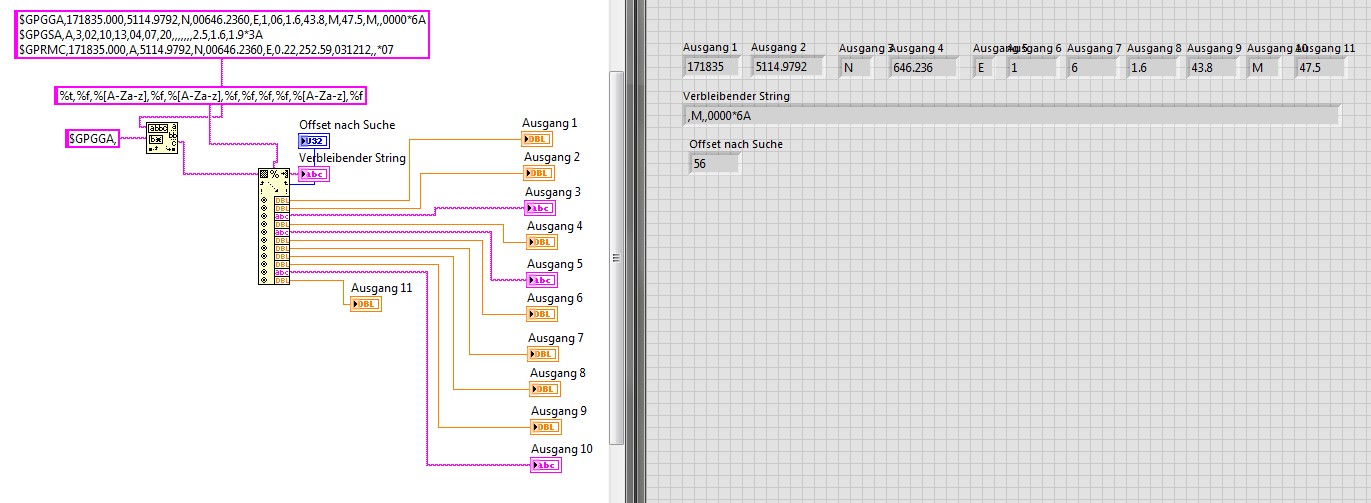

Hallo Zusammen,
ich habe eine Frage zum Befehl "in string suchen". Vielleicht ist die Frage ein wenig banal doch ich komme leider auf keine Lösung und hoffe das mir jemand von euch beim beantworten helfen kann.
Ich habe ein Programm zur Aufzeichnung von GPS Daten programmiert und es läuft eigentlich auch schon ganz o.k. Ich habe jedoch den Tipp bekommen das meine Programmierung sehr aufwendig ist und ich das gleiche mit ein paar Aufrufen besser machen kann. Habe mich dann mit dem Befehl "in string suchen" befasst und soweit klappt alles. Was der Befehl aber nicht mag sind leere "Ausdrücke" zwischen den Trennzeichen.
Da bei GPS Systemen es immer wieder vorkommen kann, dass man für kurze Zeit keine Daten erhält frage ich mich jetzt, ob ich die Funktion überhaupt verwenden kann oder ich etwas übersehe. Ich habe ein Beispiel abgehangen damit es klarer wird. Soweit klappt ads auch. Aber wehe dem ein datensatz ist mal nicht da...
Ich würde mich über Hilfe freuen.
10.0 .vi  Speichern.vi (Größe: 7,18 KB / Downloads: 318)

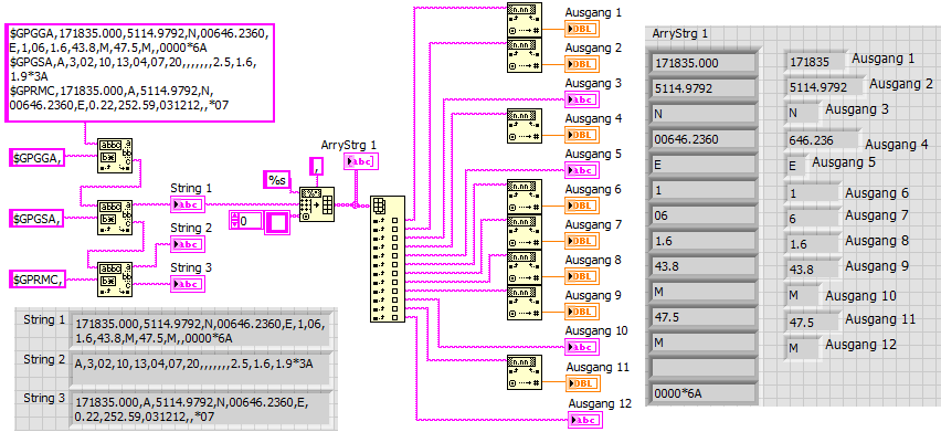

Zerpflück Dir das Signal doch mit "Spreadsheet String to Array" ( mit einem Komma (,) als Trenner). Ich mache das immer so, weil ich erstens mit den Formatangaben nix anfange(n will) und zweitens genau sehe, was ich da überhaupt programmiert habe.
04.12.2012, 09:32
RE: In string suchen
Ich halte auch den Vorschlag von Markus für die stabilere Lösung. Das sähe dann z.B. so aus:

Danke Markus und danke Lucky für die Hilfe.
Es läuft jetzt alles viel stabiler. Perfekt.
