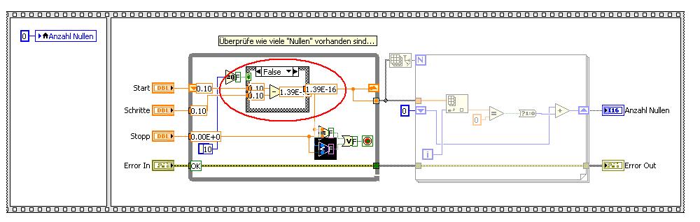

Ich habe ein kleines Programm erstellt das mir die Anzahl Nullen ausgibt, welche mittels Start, Stopp und Schrittwerte erzeugt werden. Soweit eigentlich alles klar und nicht schwer zu programmieren. Allerdings habe ich komischerweise wenn der letzte Wert (0.1-0.1) ausgegeben wird keine "Null" sondern einen falschen Wert (1.39E-16). Wieso ist dies so? Oder was mache isch falsch?
Dies tritt zum beispiel bei "Start = 1", "Stopp = 0", "Schritte = 0.1", auf.

NEIN, LabVIEW rechnet nicht falsch.
Du stolperst bloß über die üblichen Probleme bei der Abarbeitung von Gleitkommazahlen im Computer.
Such mal im Forum, z.B. hier: http://www.labviewforum.de/Thread-Genauigkeit

Habe ich das richtig verstanden? Labview rechnet nicht mit 0.1-0.1=0 sondern z.B. 0.0999998456464-0.0999998456464=1.39E-16 zeigt jedoch beide 0.0999998456464 Werte als 0.1 an?

Ganz recht: Die Frage, ob zwei Zahlen gleich sind, sollte man bei Gleitkommazahlen gar nicht stellen. Sinnvolle Fragestellung ist nur: Sind zwei Zahlen innerhalb einer gegebenen Toleranzbandbreite gleich? Die geringstmögliche sinnvolle Toleranz ist durch die Maschinentoleranz gegeben. Dafür gibt es eine LV-Konstante, die man anwenden kann - wie siehe Wikipedia.

Anwendung der Maschinentoleranz-Konstante:
Die Toleranz gilt bei einem Zahlenwert von 1. Bei anderen Zahlen müßte die Konstante noch mit der Zahl multipliziert werden, um auf die Toleranz zu kommen. So habe ich es in Wikipedia irgendwo gelesen. In der LV-Hilfe habe ich dazu nichts gefunden, aber falls es da doch etwas gibt, wäre das natürlich höher priorisiert.
Übrigens: Zur Erzeugung deines Arrays gibt es das VI "Rampenfunktion"
