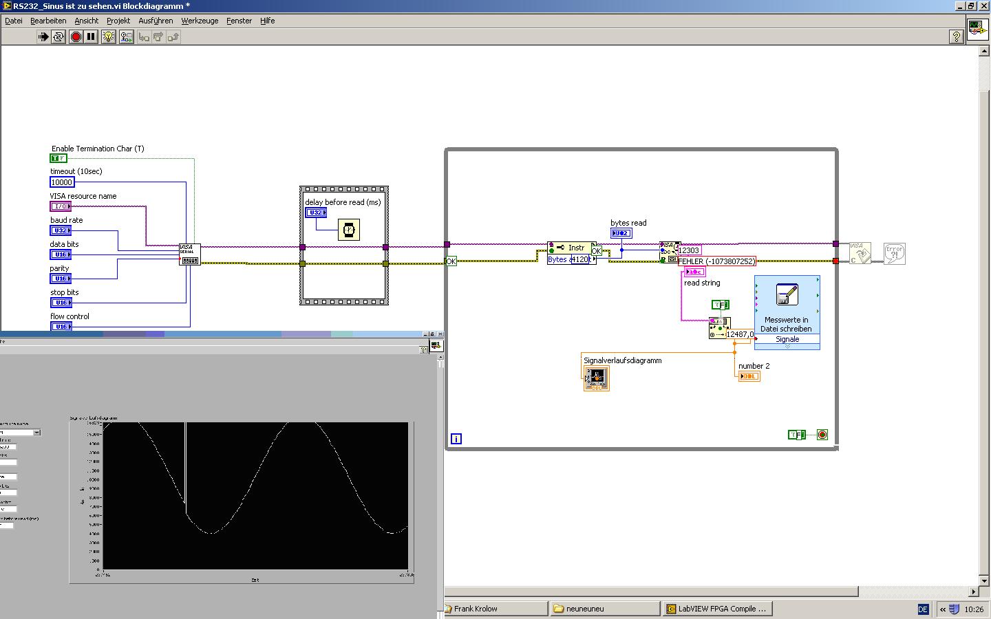

Habe mir einen Anzeigefkt. gebastelt und eine Konvertierung von Strin to dez.
Leider gebe ich einen Sinus drauf,aber sehe leider keinen.
Bild ist angehängt.

das Delay gehört in die Schleife, es sei denn, du verwendest ein CR als EOT (was anderes hast du ja beim SerialInit nicht vorgegeben!).
Hast du dir das Beispiel zum Lesen vom seriellen Port mal angeschaut? Da wird der String in einem Shiftregister gesammelt. Und das nicht ohne Grund: in deinem VI liest du so schnell wie möglich vom Port - und das bedeutet (Einzel-)Byte-weise! Da wirst du nie vernünftige Werte erhalten, solange du den String nicht korrekt einsammelst. Also: Example genau studieren!

Als Sonderzeichen oder Trennzeichen habe ich ein Linefeed genommen.(Bsp.: 01234 12897 00234)
Ich bekomme eine Fehlermeldung,die ich nicht deuten kann...Siehe Bild.
Hängt das damit zusammen,das ich die Strings überschreibe?
Die graphische Ausgabe ist gut,aber leider hat der Sinus in regelmäßigen Intervallen kurzfristige Zacken oder Einbrüche.

Zitat:Ich bekomme eine Fehlermeldung,die ich nicht deuten kann
Wenn ich mir diesen Fehler in einem ErrorCluster anzeigen lasse, bekomme ich eine sehr eindeutige Fehlerbeschreibung: Du solltest die Wartezeit etwas geringer setzen, da der Buffer übergelaufen ist...
Außerdem sitzt die Wartefunktion immer noch an der falschen Stelle! (s. Beitrag #6)
Zitat:Die graphische Ausgabe ist gut,aber leider hat der Sinus in regelmäßigen Intervallen kurzfristige Zacken oder Einbrüche.
Das war dann wohl ein Lesefehler, den du nicht ausgewertet hast. Du solltest dir angewöhnen, den ErrorCluster nicht nur zu verdrahten, sondern auch zu verwenden!
