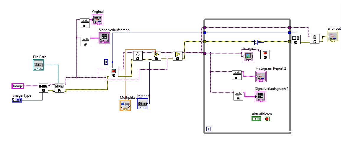

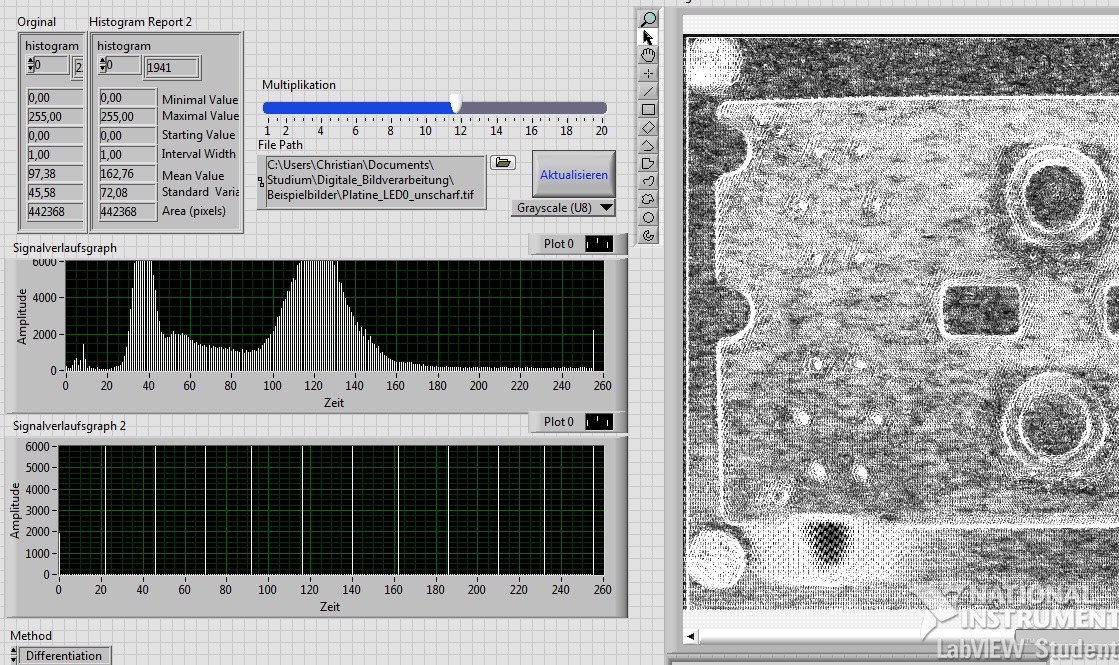

Hallo ich brauche Eure Hilfe,
ich muss bei einem Bild per Kantenfilter die Kanten raus filtern, dann per Multiplikation die Grauwerte dehnen und dann wieder zum Bild dazu addieren. Mein Problem ist die Addition der Bilder funktioniert nicht. Nach dem ich die Kanten gefiltert und gedehnt habe, erkennt man im Histograph das er die Bilder nicht addiert ( auch im Bild selbst). Es müssten ja die orginalen Grauwerte zu sehen sein.(z.B. zwischen 120 und 140 müssten es 20 Werte sein)
Vielen Dank im vorausSmile
11.0 .vi  Hochpass_1Ordnung_2011_12.vi (Größe: 62,27 KB / Downloads: 376)

Ich kann leider mal wieder nichts öffnen und daher nur philosophieren:
Könnte das daran liegen, dass du die Image Destination nicht verkabelt hast? Vision ist da etwas eigen, was die Speicherung des Resultats angeht (siehe Anleitung Abschnitt 2-6).
Im Zweifel kannst du dir auch das Beispiel von NI ansehen und nachvollziehen.
