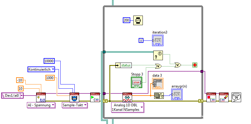

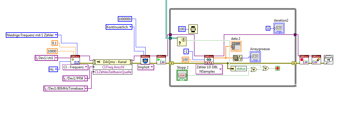

Wenn ich jeweils zwei Arrays erstelle und die Werte aneinanderhänge und diese eindimensionalen Arrays später z.B. in ein Excelsheet übertrage, habe ich dann eine gleiche Zeitbasis für beide Werte? Bei dem einen Messwert heisst es "Sample-Takt", dort ist die Sample-Rate auf 1000 eingestellt. Also erhalte ich pro Sekunde 1000 Messwerte - der Abstand von einem Wert zum Nächsten ist also 1/1000 Sekunde.
Bei der impliziten Erfassung weis ich nicht, welchen zeitlichen Abstand ich zwischen den Werten habe. Bei der Frequenzbestimmung kann ich aber nur die implizite Variante des Timers wählen, "Sample-Takt" wie bei der Spannung ist nicht möglich.
Wenn mir dort jmd. von Euch weiterhelfen könnte, würde ich mich sehr drüber freuen.
