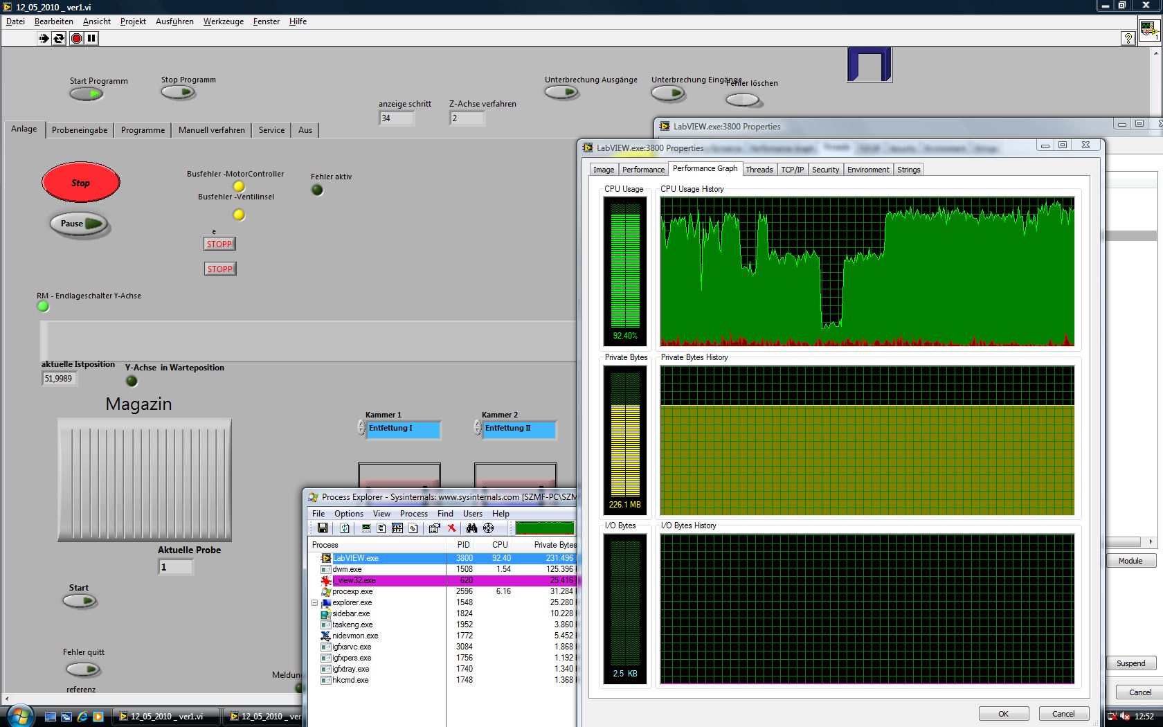

bei unserem Projekt benutzen wir zwei NI-PXI 6514 Digital I/O-Karten.
Wir fragen so ca 50 Ein/Ausgänge ab.
Unser Problem ist das sich die CPU-Auslastung langsam aufschaukelt.
Da sich die CPU-Auslastung merklich verringert wenn ich diese Abfrage manuell beende denke ich das das auch mein Problem ist.
Ich habe die Schleife mit den Eingängen mal hochgeladen. Vielleicht kann mir jemand verraten wie ich diese Abfrage besser gestalten kann.
Was mir auch aufgefallen ist:
das wenn die CPU auf ca 60% gestiegen ist und ich dann die beiden Schleifen mir den Ein/Ausgängen stoppe fällt die CPU auf ca 10%.
Nehme ich die Schleifen wieder rein springt die CPU wieder auf 60% und steigt langsam an...
Erst mit dem stoppen des Programms kriege ich die CPU wieder runter.
Die Eingänge werden in Queues geschrieben und an anderer Stelle im Programm abgefragt.

Ich wage mich mal wieder vor und sage folgendes: Das wird so garnix.
' schrieb:Unser Problem ist das sich die CPU-Auslastung langsam aufschaukelt.
Kann ich mir gut vorstellen.
Es ist zwar, wie es sich gehört, zu jedem Queue anfordern ein Queue löschen vorhanden. Aber: Bei so vielen Queues und ständig neue Queues anfordern, weigert sich LabVIEW bestimmt, die Queues sofort freizugeben. Das kann dazu führen, dass die Prozessorauslastung langsam ansteigt. Werden denn die Queues ausgelesen?
Was aber viel schlimmer ist: Das BD ist viel zu unübersichtlich. Ich bin der Meinung, dass der Algorithmus durch geschicktes Datenmanagement und SubVIs um Potenzen vereinfacht werden kann. Warum jedes Bit einzeln verschicken? Warum per Queue und nicht per Melder? Einfach das komplette Array per Melder verschicken. Wer ein bestimmtes Bit haben will, soll es sich aus dem Array holen.

Probier mal folgendes:
Lies aus dem DAQmx die 32bit-Zahl aus, wandel die in ein Array of Boolean - also so wie bisher. Jetzt macht du noch einen Cluster mit lauter Booleans, die genau die Namen tragen, denen das entsprechende Bit entspricht. Der Name ist also mit dem (bisherigen) Anzeigeelement-Name und mit dem Queuenamen identisch. Das Array of Boolean wandelst du jetzt (dafür gibt es ein entsprechendes Element, beachte: Clustergröße im Eigenschaftsmenü auf 32 stellen) in einen Cluster um. Jetzt hast du 32 Bits kompakt, wo du früher 32 Bit jedes einzeln gehabt hast.
Das mit der Datenweiterleitung machst du wie folgt: Vor der While-Schleife erstellst du einen Melder, in der While-Schleife schreibst du den Cluster in den Melder, nach der While-Schleife löscht du den Melder wieder. Da du die Queue sowieso auf ein Element beschränkt hast, wird das letzte sowieso überschrieben - dafür reicht aber auch ein Melder.

Hallo Christian,
ich kann meinen Vorrednern nur recht geben.
Mal eine Grundregel, die nicht nur für LabVIEW gültig ist:
Referenzen auf Objekte, die man öfter/länger benötigt, öffnet man einmal vor Beginn des eigentlichen Programmablauf und schließt sie einmal nach Beendigung desselben!
Und das Öffnen einer Queue bedeutet nun mal das Erstellen einer Referenz... Also: Queues anlegen außerhalb/vor der While-Loop und Schließen nach der Loop! Dann sollte sich das Problem mit der CPU-Auslastung schon fast erledigt haben...
Dann noch das BD aufräumen, Bits wie schon beschrieben zusammenfassen, dein FP wieder herstellen (auch bei mir sind diese ganzen Booleans nicht sichtbar - das führt über kurz oder lang zu "Insane FP objects"!). Dieses ganze Bit-Shuffle erinnert doch sehr an C-Code, den du 1zu1 umgesetzt hast...

Hallo Christian,
hatten wir dir nicht schon einmal (oder gar mehrfach) gesagt, dass man Referenzen vor einer Schleife öffnet, in der Schleife benutzt und nach Beendigung einer Schleife wieder schließt??? (Zitat IchSelbst: "Vor der While-Schleife erstellst du einen Melder, in der While-Schleife schreibst du den Cluster in den Melder, nach der While-Schleife löscht du den Melder wieder.")
Jetzt gucke ich in dein VI und sehe in jeder Schleife "Queue anlegen, Wert lesen/schreiben, Queue schließen". Und das in jeder Iteration jeder Schleife?
Also klare Antwort: Ja, mit Queues muss man anders umgehen...
