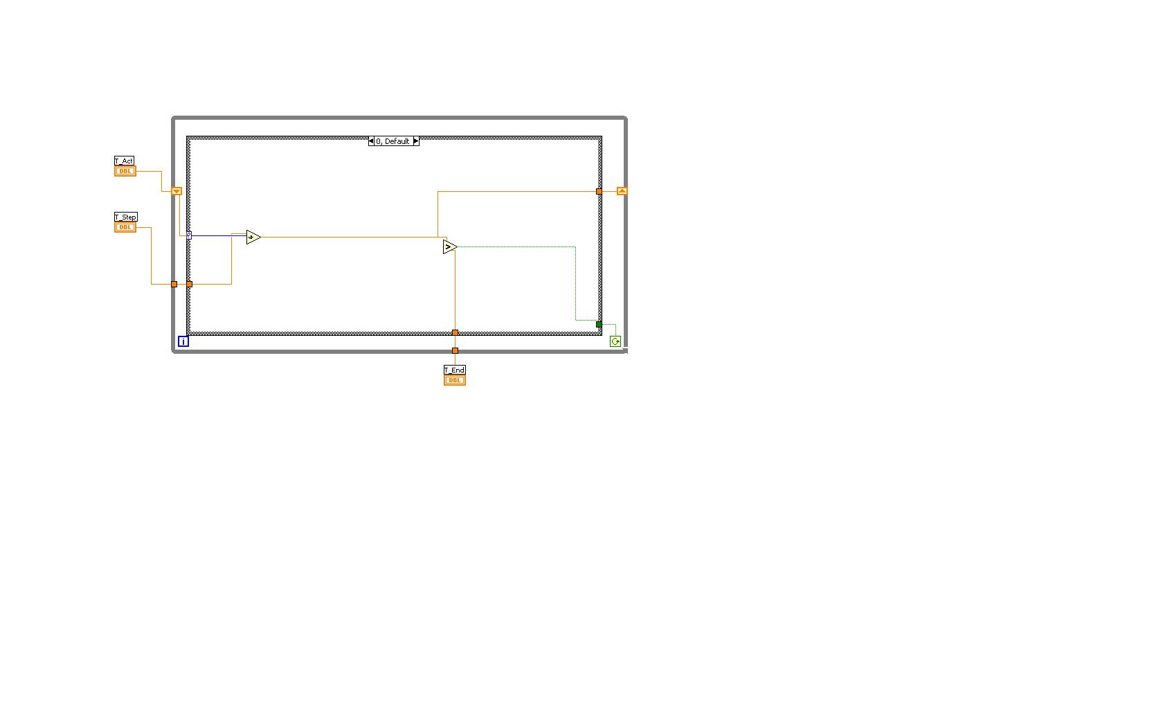

05.03.2013, 11:56
Beiträge: 17.536
RE: T0 Messung
Hallo Epicon,
um die Endbedingung abzufragen, kannst du wie im Bild vorgehen.
Eine Statemachine ist das aber noch nicht... Smile

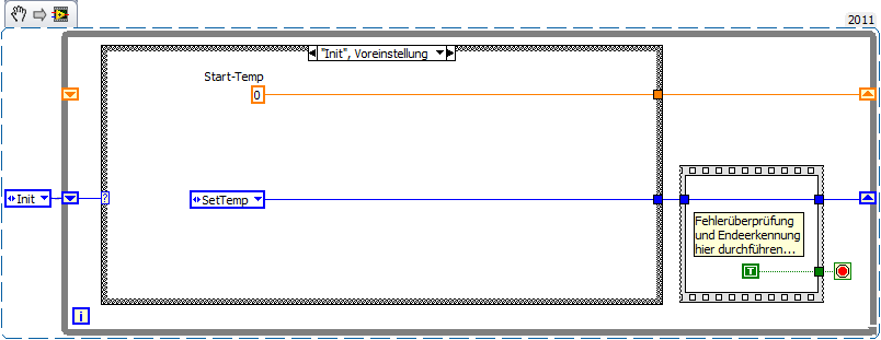

07.03.2013, 09:36 (Dieser Beitrag wurde zuletzt bearbeitet: 07.03.2013 09:38 von GerdW.)
Beiträge: 17.536
RE: T0 Messung
Hallo Epicon,
schnell was zusammenbasteln bringt dir nichts, da ich es nur als LV8 speichern kann. Mit deinem LV6 hängst du leider >10 Jahre hinterher...
Frag doch mal freundlich bei deinem Chef nach. Es wird auch keiner mehr mit TurboPascal in der DOS-Umgebung programmieren, wenn er als Betriebssystem ein Win7 oder gar schon Win8 verwendet!
Statemachines bauen sich am einfachsten, wenn man als Stateselector ein (typdefiniertes) Enum verwendet. In deinem Fall würden sich die States Init, SetTemp, WaitForTemp, Measurement anbieten.
- Bei SetTemp wird der neue Temperaturwert berechnet und eingestellt. Der Temperaturwert wird in einem Schieberegister gehalten.
- Bei WaitForTemp wird dein Ofen (?) abgefragt, ob die gewünschte Temperatur erreicht ist. Dann wird entschieden, ob man weiterhin den State WaitForTemp oder doch den State Measurement aufruft.
- Measurement und Init sind wohl selbsterklärende State-Namen...
Mal ein Bild zur Verdeutlichung:
