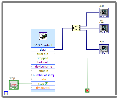

ich bin völliger Frischling in LV und habe unter Win7 und LV 2010 mit dem USB 6009 folgendes Problem:
Ich möchte auf drei Analogeingängen jeweils das Spannungssignal anzeigen lassen und aufzeichnen.
Anbei habe ich meine Dateien angehängt.. Wenn ich das VI starte, stoppe und dann wieder starte kommt der Fehler Nr. 200631 - "Specher voll". Obwohl die Sampleraten und Freuqenz sehr gering gewählt wurden ist der Fehler nicht behebbar.
Ich vermute, dass es sich unm ein allg. Problem unter Win7 handelt, siehe http://digital.ni.com/public.nsf/allkb/6...DC0062B1BB
Allerdings weiss ich nicht, wie ich dieses daqmx an meine DAQ Assistant anschließe, kann mir da jemand weiterhelfen?

Per Rechtsklick auf den DAQ-Assi -> Create DAQmx Code kannst automatisiert den DAQ-Assi loswerden.
Im zweiten Schritt solltest du dich mit DAQmx beschäftigen anstatt nur mit Klickedi-Bunti-Express-VIs.

ok, der Fehler ist jetzt mal wech... danke für deine Hilfe.
Was mich aber trotzdem interessieren würde ist, ob man es umgehen könnte, den DAQ-Assi rauszuschmeissen. Gibt es auch eine Möglichkeit mit dem DAQ-Assi zu arbeiten, ohne dass bei Win7 und NI 6009 der o.g. Fehler auftritt?
Zudem ist ja das Menü des DAQ Assi, in dem man z.B. die Samplefreuqenz eingetragen hatte, jetzt wech... wie kann ich genua diesen Wert jetzt einstellen?

Zitat:Was mich aber trotzdem interessieren würde ist, ob man es umgehen könnte, den DAQ-Assi rauszuschmeissen.
Wer will schon mit dem Assi arbeiten. Big Grin Im Ernst: früher oder später wird dich der Assi bei den Aufgaben mehr behindern als weiterhelfen. (Dies gilt auch für die (meisten) anderen ExpressVIs!)
Hast du schon mal den Beispielfinder aufgemacht und die diversen DAQmx-Beispiele angeschaut? Zu fast jeder möglichen Messart ist da was dabei!
Zur Frage: Öffne mal die DAQmx-Funktionspalette. Ziemlich prominent gibt es da eine Funktion mit einer Uhr im Icon: damit kann man alles rund um die Samplingrate (aka Task-Timing) einstellen...

..und wenn Du den DAQ-Assistanten doch weiter verwenden solltest, dann stoppe ihn wenigstens vor Verlassen der Schleife, sonst läuft weiterhin der Buffer über:

der von lucki vorgeschlagene Lösungsansatz zur Behebung des Fehlers 200361 "Speicher voll" war nicht erfolgreich. Der Fehler erscheint bei mehrmaligem Starten/Stoppen immer noch.
Für den Einstieg finde ich die Express-VIs immernoch sehr anschaulich und würde zunächst gerne mit diesen weiterarbeiten. Kann mir deshalb jemand noch einen weiteren Grund/Lösungsansatz nennen, wie man den Fehler 200361 unter Verwendung der Express-VIs beheben kann?

Da du partout auf den DAQ-Assi nicht verzichten willst, bleibt dir nur:
1) Win XP verwenden
oder
2) keine USB-600x verwenden.
