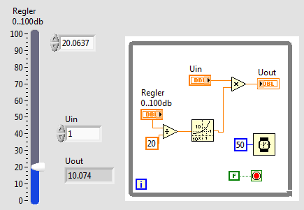

ich habe ein Projekt, bei dem die Hörkurve des Menschen gezeichnet wird.
Dazu muss ich angeben, bei wie viel db eine Person eine gewisse Frequenz hört.
Also bräuchte ich einen Schieberegler, der die lautstärke je nach Regelung 100% (100db) und bei 0% (0db) ausgibt. Ich hoffe das ist verständlich, ansonsten werde ich Heute nachmittag noch mein VI posten.

Hallo Zensoat,
die Lautstärkeeinstellung gibt es doch schon, einfach einen Schieberegler anschließen...
Nur mit deiner Skalierung musst du experimentieren, eine Angabe von 100 (%) bedeutet nicht automatisch "100 dB"!

Hallo Zensoat,
Zitat:Wie kann man einstellen, dass bei 100% 100db wiedergegeben werden.
Du musst dein System kalibrieren: Die Lautstärkeeinstellung beeinflusst die Spannungspegel des Audiosignals. Dein dB-Wert dagegen beschreibt den Schalldruck! Beide Größen sind miteinander korreliert, aber garantiert nicht durch eine einfache lineare Formel. Außerdem dürfte die verwendete Hardware (aka Lautsprecher) ebenfalls eine Rolle spielen (z.B. die Abhängigkeit von der verwendeten Frequenz). Also: KALIBRIEREN...

RE: Lautstärkenregelung
Als kleine Anregung:

Also hab hier mal meine VI. Es wäre sehr nett wenn mir jemand helfen könnte und den Lautstärkenregler zum laufen bringt. Er soll gleichzeitig den y-Wert an den Graphen liefern aber auch die Lautstärke der Audioausgabe ändern. Krieg das irgendwie nicht hin.

Hallo Zensoat,
Du musst den Schallpegel messen um zu wissen was aus Deinem Lautsprecher, in einer definierten Entfernung, rauskommt. Dazu brauchst Du ein Schallpegelmessgerät.
Dann kannst Du Dein System KALIBRIEREN wie GerdW gesagt hat. Wenn Du die Lautstärke bloss einstellst kommt irgendwas raus -- das hat mit messen nichts zu tun.
