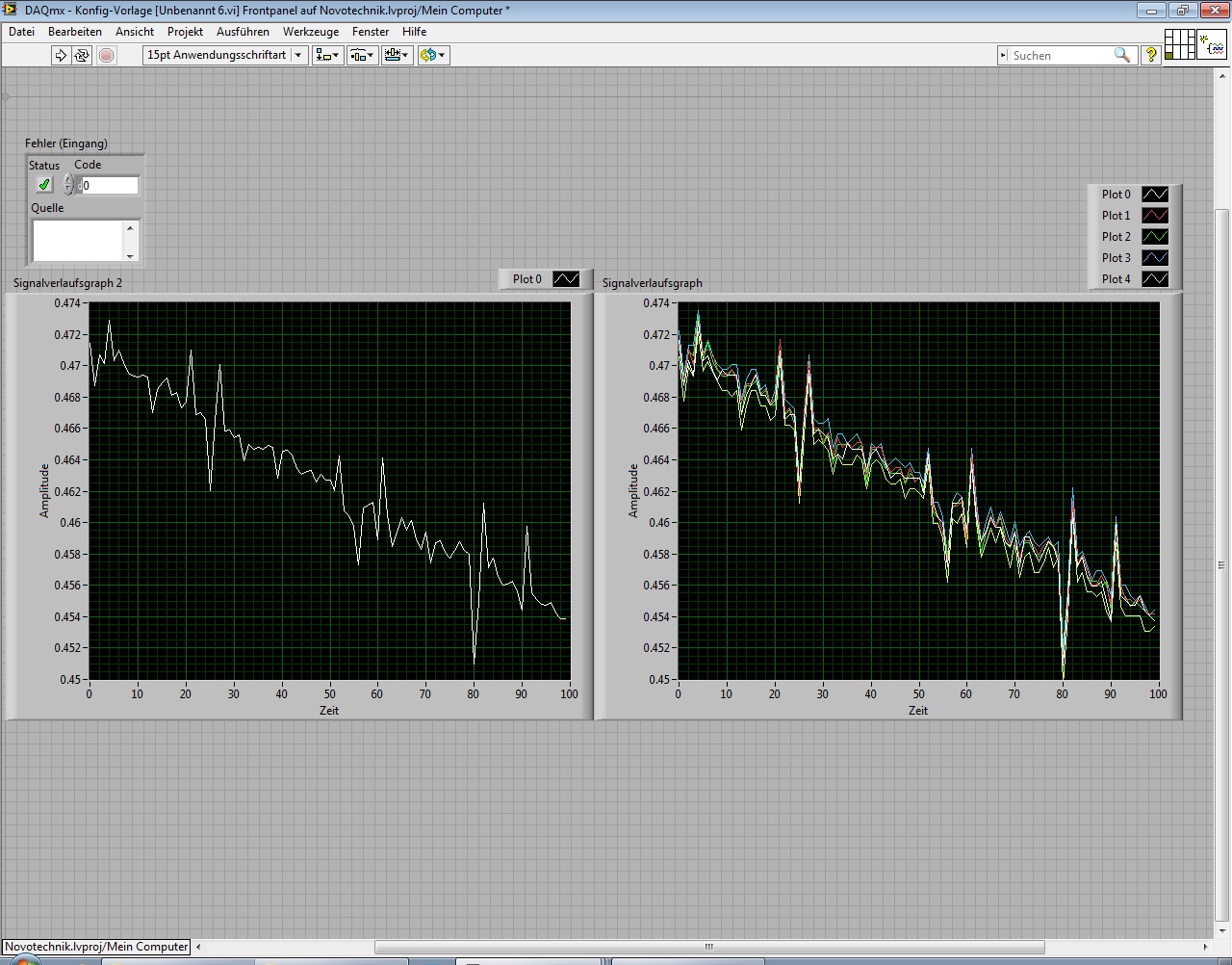

Meine DAQ Karte besitzt ja insgesamt 8 analoge Eingänge. Die zu messende Spannung habe ich nun an AI0 / AI1 /AI2 / AI3 / AI4
angeschlossen. Somit kann ich ja meine zu messende Spannung 5x gleichzeitig messen und diese Messungen jeweils in ein 2D Array eintragen.
Anbei ein kleiner Screenshot von meiner Ausgabe

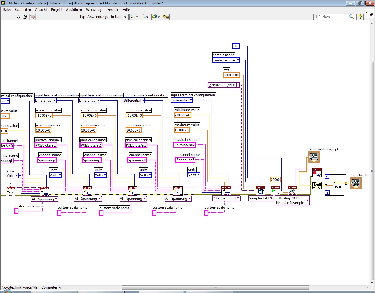

mich interessiert mehr ein Bild des BD. Ich nehme an, du hast den Vorschlag aus Beitrag#2 umgesetzt?
28.03.2013, 11:34
Nullstrom Offline
Beiträge: 48
Registriert seit: Apr 2012
LV2014
78166
RE: Erfassung mehrere Spannungswerte bei einem Takt
Anbei ein Bild von meinem BD
28.03.2013, 13:40
(28.03.2013 11:34 )Nullstrom schrieb:  Anbei ein Bild von meinem BD
Macht das, was du willst. Sieht korrekt aus.
