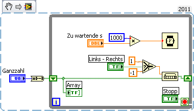

Wir haben die Aufgabe bekommen ein Lauflicht zu erstelln.
Die genaue Angabe lautet:
Am Frontpanel kann man über eine Ganzzahl zwischen 1 und 254 einen Anfangszustand für
ein LED-Array festlegen. Anschließend soll dieses LED-Array um jeweils 1 Stelle nach links
oder rechts laufen. Die Richtung wird über einen Schalter festgelegt. Über einen
Geschwindigkeitsregler (zwischen 0,2 und 2,0 Sekunden, in 0,05-er Schritten steuerbar) wird
die Geschwindigkeit des Lauflichts gesteuert. Das Lauflicht läuft so lange, bis der Benutzer
einen Stop-Button drückt.
Ich hab versucht das zu machen funktioniert aber irgendwie nicht.
Und wozu wozu braucht man diese Ganzzahl ?
Unser Professor sagte dass wir das Array zuerst umkehren müssen.
Lv70_img
7.0 .vi  Lauflicht.vi (Größe: 20,61 KB / Downloads: 326)

Hallo stephan,
da du deinen Versuch angehangen hast, hier die fast vollständige Lösung:
Ich hoffe, ich werden dem Prof gegenüber lobend erwähnt...
Zitat:Ich hab versucht das zu machen funktioniert aber irgendwie nicht.
An der Fehlerbeschreibung musst du noch arbeiten...
Zitat:Und wozu wozu braucht man diese Ganzzahl ?
Um ein Muster vorzugeben!?
Zitat:Unser Professor sagte dass wir das Array zuerst umkehren müssen.
Wenn er das sagt, dann musst du das noch einfügen...
Zitat:Geschwindigkeitsregler (zwischen 0,2 und 2,0 Sekunden, in 0,05-er Schritten steuerbar)
Diese Begrenzung musst du noch einbauen...

Es funktioniert aber trotzdem nicht wie Sie es gemacht haben Sad

Vielen Dank ! Big Grin
