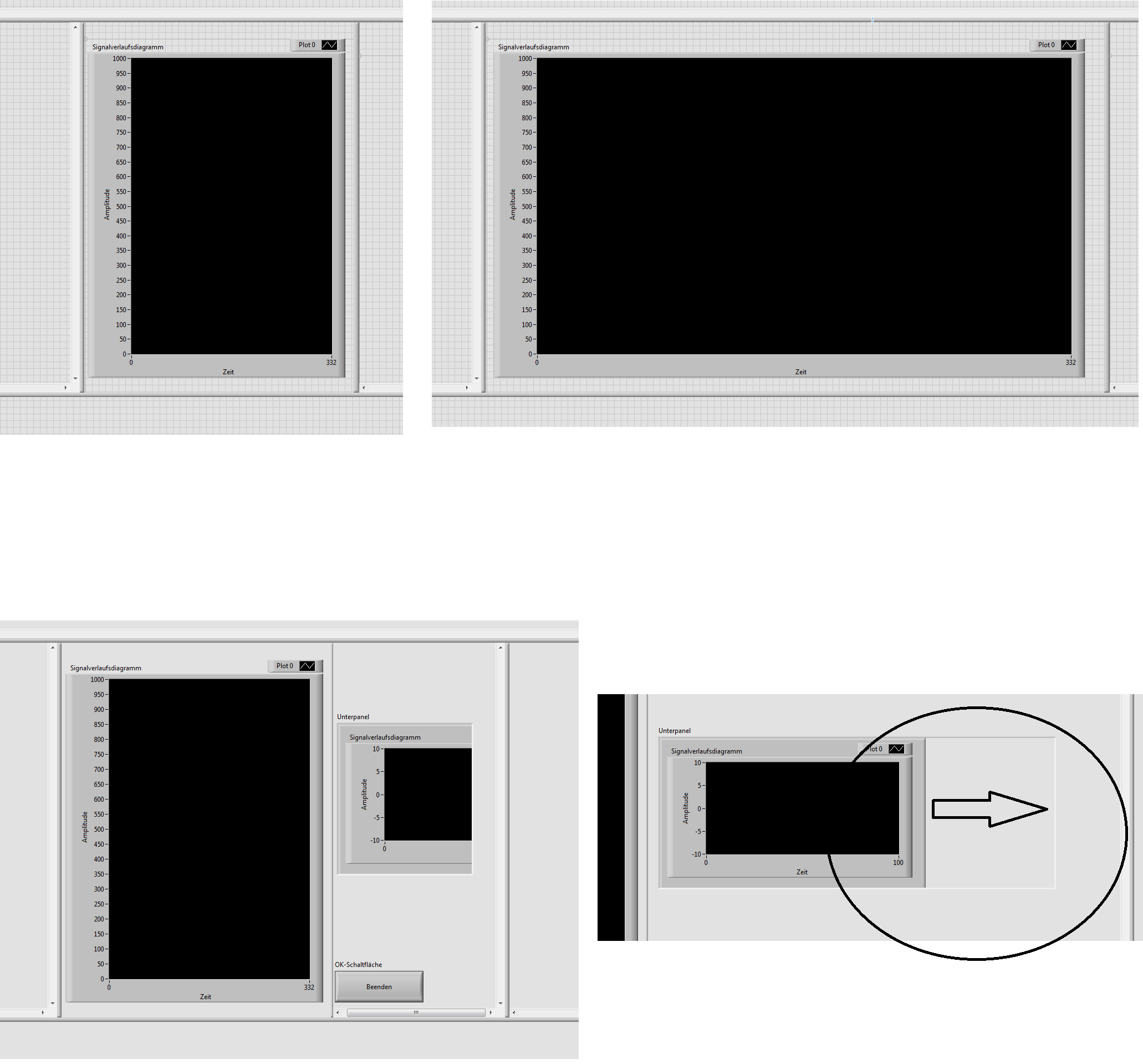

Ich möchte gerne in einem Frontpanel mehrere Signalverlaufsgraphen einfügen. Ansich ist das ja kein Problem - kann die entsprechenden Elemente aus dem Baukasten einfach einfügen.
Damit ein Programm überschaubar bleibt, gibt es SubVI´s. Ich möchte gerne meine drei Signalverlaufsgraphen mit den dazugehörigen Steuerbuttons in ein SubVI packen und in dem Haupt-Frontpanel einbinden. Dabei soll es nicht als Zusatzfenster aufklicken, sondern in dem Frontpanel integriert sein.
Um das zu machen kenne ich bisher "nur" die Möglichkeit, Frontpanels von SubVIs über Unterpanel einzubinden.
Gäbe es neben den Unterpanels auch noch andere Möglichkeiten? Was mir bei den Unterpanels nicht gefällt ist, dass - sobald ich das SubVI aufrufe und irgendwie in dem Frontpanel etwas an den Bildlaufleisten verschiebe - das nicht mehr in das Unterpanel reinpasst. Gibt es die Möglichkeit, dass ich in dem Frontpanel des SubVIs einen Fixpunkt definiere - z.B. die linke obere Ecke von einem Button - und diesen Fixpunkt dann auch an einer Stelle in dem Unterpanel fest fixieren kann und da nichts mehr verrutscht?

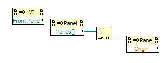

Die linke obere Ecke des jeweiligen Panes kannst du über die Eigenschaft Origin festlegen.

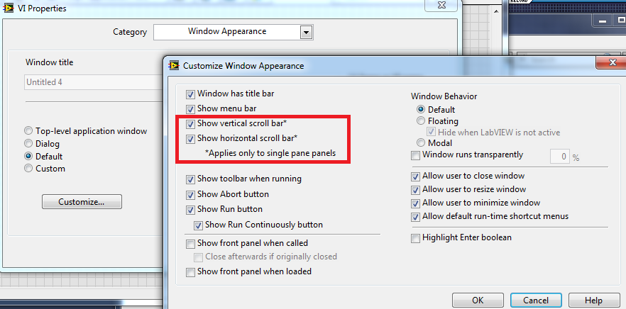

Diese Eigenschaft rufst du einfach als aller erstes im VI auf und schon ist die Ausrichtung geklärt. Um Verrutschen während der Laufzeit zu verhindern musst du über die Appearence (Erscheinungsbild ?) Optionen die Laufleisten deaktiveren.

Ich meinte hierbei nicht ein Verschieben im Betriebsmodus des Frontpanels im Hauptprogramm - sondern im Bearbeitungsmodus um SubVI. Wenn ich dort das Frontpanel etwas verschiebe, es etwas vergrößere oder so - dann verändert sich ja immer das Erscheinungsbild. Ist also mit linkerer oberer Ecke die Ecke des Frontpanels gemeint - so dass ich mein Element im Frontpanel genau in die li. obere Ecke schieben muss? Oder kann ich auch ein Element im Frontpanel irgendwo hinschieben und immer der Punkt an dem Element ist mein Bezugspunkt?

Deine Frontpanel Elemente liegen immer an einer festen Position relativ zum Ursprung des Pane.
Dein Frontpanel kann wiederum mehrere Panes beinhalten und die Origin-Eigenschaft legt fest welche Koordinate der linke obere Punkt deines Panes ist.

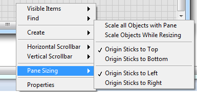

Zur Oberflächengestaltung hast du eigentlich nur die Varianten mehrere Fenster (Fensterrahmen müssen nicht immer sichtbar sein Wink), SubPanels oder halt nur 1 Oberfläche. Zwecks Übersichtlichkeit des Codes gibt es für alle 3 Varianten Wege und Lösungen. Man kann z.b. auch das Eventhandling in SubVIs auslagern.
Du kannst die Frontpanel Elemente auch mit Pane skalieren lassen. Dann bleibt das Erscheinungsbild, relativ zur Pane-Größe, immer gleich.
Diese Option sollte aber mit äußerster Bedacht benutzt werden wie ich finde. Wenn es falsch benutzt wird sieht es richtig mies aus.
Ich gestalte meine GUIs eigentlich immer folgendermaßen. Klare Trennung in Bereiche, wie man es z.b. auch aus Standardsoftware kennt. Abtrennung dieser Bereiche durch Splitterbars. Automatische Skalierung von Frontpanel Elementen in Panes die größer werden dürfen und der Rest bleibt gleich groß. Ein Beispiel hierfür wäre z.b. die Ribbonbar und Statuszeile im Excel. Die bleiben immer gleich groß und der "Arbeitsbereich" skaliert automatisch größer.

Edit: Um deine letzte Frage noch zu beantworten. Über die Origin-Eigenschaft kannst du festlegen was dein Bezugspunkt ist. Die Koordinate kann natürlich auch ein Frontpanel Element sein. Einfacher ist es natürlich bei 0,0 zu bleiben.

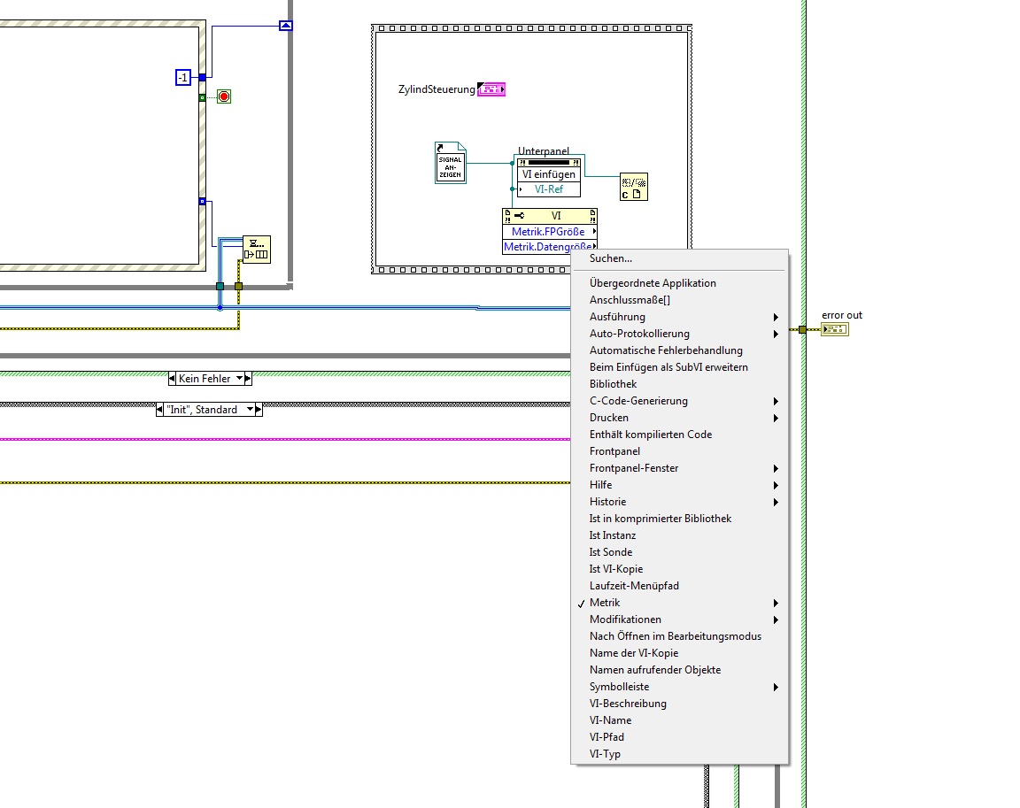

(10.05.2013 12:03 )Holy schrieb:  Die linke obere Ecke des jeweiligen Panes kannst du über die Eigenschaft Origin festlegen.
Ich finde das Element leider nicht - in dem Beispielbild heisst die Eigenschaft Origin, ich weis einfach nicht, welche Eigenschaftsbezeichnung in deutsch das hat. Ich habe im SubVI mein Element genau in den Ursprung gesetzt und der Ursprung soll genau in dem Unterpanel auch in der li. oberen Ecke sein.

Ich hab jetzt nochmal viel gesucht, habe auch diese Info gefunden:
http://zone.ni.com/reference/de-XX/help/...ubpanel_p/
Es gibt in dem Eigenschaftsknoten alle Bezeichnungen - außer Origin/Ursprung. Ursprung ist bei mir einfach nicht vorhanden.
