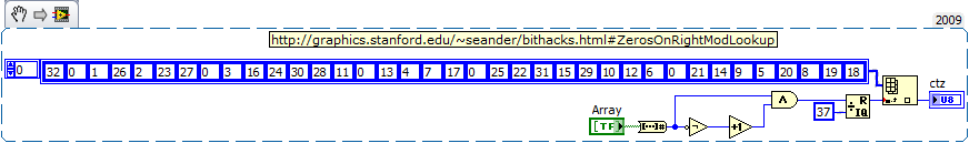

Hallo Leute,
ich habe mal wieder ein kleines Problem und komme nich drauf.
Ich habe ein binäres Array.
Je nachdem welches Bit gesetzt ist möchte ich verschiedene Texte ausgeben.
Nun ist ja z.B. folgendes:
Bin Array: FFFFTFF wird zu 0000100
Dieses in Dez dann zu 16
D.h. nun wird der Text in der 16.Zeile ausgegeben.
Ich möchte aber das dort auf die Zeile 5 zugegriffen wird.
Habt ihr vielleicht eine Idee oder einen Tipp für mich.
Weil beim nächsten Bit wäre das ja Zeile 32 usw.

Meinst du sowas hier?
Es ist also immer nur ein Bit TRUE?!

Die von Jens gepostete Funktion liefert dir immer die erste Fundstelle, also auch wenn mehrere True sind.
Du musst allerdings aufpassen, da dein Array, so wie du die Aufgabe beschrieben hast noch gedreht werden müsste.
In deinem Beispiel "0000100" würde sonst nämlich nicht die gewünschte 5 sondern die 3 bzw. als Index die 4 und 2 herauskommen.

(17.07.2013 16:58 )Trinitatis schrieb:  In deinem Beispiel "0000100" würde sonst nämlich nicht die gewünschte 5 sondern die 3 bzw. als Index die 4 und 2 herauskommen.
Diese Aussage ist davon abhängig, ob das gepostete Bit-Muster als Little-Endian oder Big-Endian zu interpretieren ist. Interpretierst du 00001000 als Array of Bit, wobei die erste Null auch das erste Element im Array ist, dann kommt bei 00001000 eine 5 (bzw. Array-Index 4, wenn man bei 0 anfängt) heraus.

Hallo Toschi,
"find lowest set bit" = "count trailing zeros":
So ginge es auch... Big Grin (Kurz vor Rube-Goldberg.)
