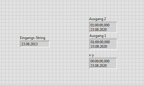

Jetzt steh ich vor einem neuen Problem: Das Vi "In String suchen" von der NI-Palette macht äußert dubiose Sachen.
Schaut euch mal die String-Konvertierung in Zeitstempel an. Eingabe 2013 Ausgabe 2020????
Mit der LV2012-Version hat es noch funktioniert.
Bin gespannt was von NI für ein Vorschlag kommt. Vieleicht wieder die 2012er Version benutzen?Angry

23.09.2013, 07:42
RE: Error 1502 in LV 2013
Kann ich bestätigen. Blink

der Support hat geantwortet:
Parameter "%y" in "%Y" ändern und alles funktioniert wieder.Big Grin
Laut der Dokumentation ist die korrekte Form ein großes Y.
In LV2012 wurde y oder Y akzeptiert.
