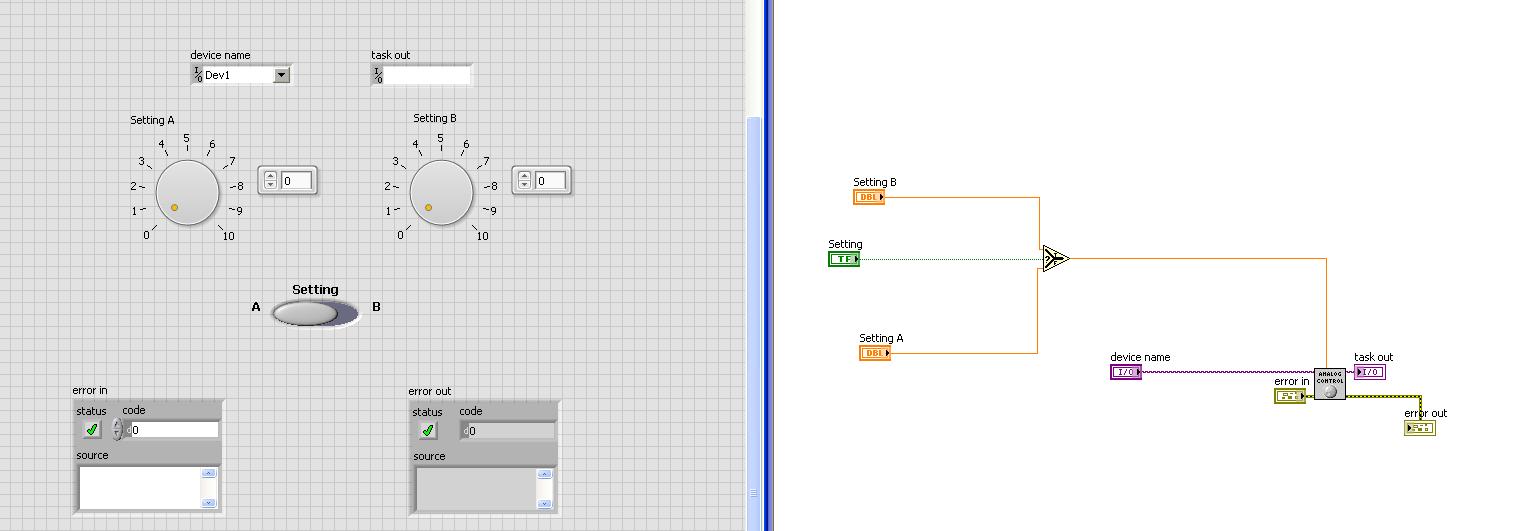

Hi Leute,
Habe zwei numeric Controllelemente (siehe Bild) mit deinen ich den Strom einer el.Last steuern kann.
Der Bereich geht momentan von 0-10A sollte aber von 0-150A gehen, allerdings! nicht auf einer Skala, da
es sonst viel zu ungenau wird.
Ich hatte eigentlich gehofft das es so eine Art einstellbaren Autoscale gibt der z.b. von 0-10 geht und sobald man
weiter dreht auf 10-30 A Springt...........oder mit einstellbarem Bereich an der Seite?
geht sowas?
Zudem habe ich noch eine andere Frage, und zwar würde ich gerne wissen wie man ein eine Einstellbare Division wie beim Oszilloskop machen kann. Da steht ja unter den Drehknöpfen immer /div um die Graphen so zu skalieren das sie aufeinander liegen auch wenn es sich um ganz verschiedene Größenordnungen handelt. Gibt es da ein Beispiel oder eine Anleitung?
Im Example Finder habe ich bisher nichts gefunden Huh
Gruß Domi
PS: Danke für eure tolle Unterstützung bisher. Habe ja in den letzten Tagen schon mehrere Fragen gehabt und
bin durch euch immer auf eine Lösung gekommen 2hands

Hallo dbuckl,
Zitat:Ich hatte eigentlich gehofft das es so eine Art einstellbaren Autoscale gibt der z.b. von 0-10 geht und sobald man weiter dreht auf 10-30 A Springt...........oder mit einstellbarem Bereich an der Seite? geht sowas?
Ja - selbstprogrammiert über PropertyNodes...
Zitat:wie man ein eine Einstellbare Division wie beim Oszilloskop machen kann
Eine Divisionoperation hat zwei Eingänge. Du musst nur den Divisor entsprechend einstellen...

Ok ich werde es mal mit den Property Nodes versuchen, schade nur das meine LV Version auf Englisch ist.
Bei den vielen Eigenschaften und den Abkürzungen ist das ganze für mich recht unübersichtlich.
Gibt es eigentlich ein deutsches Sprachpacket zum nachträglichen einfügen?
Das mit der Divison war mir schon klar und dann einfach ein Array anhängen mit den: zu wählenden Teilern?
Ok das bekomme ich schon irgendwie hin. Danke

Irgendwie bekomme ich das über die Property Nodes nicht hin Sad
Hab nur einstellen können, das sich die Knöfpe nun überdrehen lassen, also mehrere Runden
drehen können, aber wie ich es dann dann dazu bekomme die Werte nach einer oder mehr
Umdrehungen beizubehalten und weiter zu erhöhen finde ich einfach nicht.

(02.10.2013 07:41 )dbuckl schrieb:  Irgendwie bekomme ich das über die Property Nodes nicht hin Sad
Hallo dbuckl,
speicher dein VI doch mal etwas runter und lade es hier hoch - vielleicht bekommt es ja ein anderer hin.

Hallo dbuckl,
ich habe nicht wirklich irgendeinen Eigenschaftsknoten von einem deiner Knöpfe gefundenAngry
(aber das nur am Rande)
Ich hab´dir jetzt mal ein kleines Test-VI gebastelt, mit dem du den Knopf überdrehen kannst und damit die in der Tabelle vorgegebene Skalierung eingestellt wird. Das ganze funktioniert im Moment auch nur in diesem Vorgabebereich.
Bitte kein Gemecker über die Umständlichkeit Wink - ich hatte nicht allzuviel Zeit. Sieh dir das mal an, ob du das so gemeint hast.
Gruß, Marko

Hey super Danke! damit kann ich auf jedenfall etwas anfangen
PS: Ich habe meine Versuche mit den Property Nodes nicht abgespeichert, zudem lag es warscheinlich
eher daran das ich bei den vielen Eigenschaften auf Englisch etwas überfordert war Blush

Habe nur ein Problem mit dem Knopf, und zwar geht er nach dem maximalen Wert des Array in einen
Bereich zwischen -1...0 aus dem man aber nicht zurückdrehen kann (zudem ist der Bereich eigentlich auch nirgendwo
im Array eingestellt und ich weiß leider gar nicht wo er herkommt).
Am besten wäre es wenn der Knopf beim maximalen Wert des Array aufhören würde, weiter drehbar zu sein, bzw nur noch
zurückdrehbar wäre.
Habe es mal selbst probiert, indem ich mir dachte das die Casestruktur nur true ist solang die Skala nicht über den
maximalen Arraywert geht, den ich als Konstante eingetragen habe (Property des größten Wertes wäre mir lieber, habe ich aber nicht gefudnen).
Meine Idee scheint aber nicht zu funktionieren, wieso?
