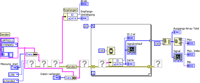

ich habe ein Problem. Ich möchte ein Programm mit Labview schreiben, dass die Entfernung mittels UltraschallSensor berechnet.
die Messdaten werden mit einem Canbus übertragen. Zuerst wird den Befehl " Messen Start" gesendet. der Sensor misst und speichert die Daten
in einem Puffer in der Sensorplatine, dann wird den Befehl " Daten lesen" gesendet um die Missdaten zu bekommen.
wie kann ich so die entfernung berechnen?
wie kann ich die Laufzeit berechnen? ich brauche diese unbedingt um die entfernungsformel s = c x Laufzeit/2 zu benutzen.
oder meinen Sie dass es anders geht?

...ich kann die Formel nicht so benutzen denke ich mal. ich suche die Entfernung. diese ist der Laufzeit abhängig...
also wie berechne ich die Laufzeit um die Entfernung zu berechnen.
Das Programm ist unten eingefügt.
8.0 .vi  Programm zur Entfernungsberechnung.vi (Größe: 32,69 KB / Downloads: 415)

Lade mal bitte einen screenshot von deinem BD hoch. Ich hab leider grad keinen Rechner mit LV zur Verfügung.
Aber etwas verstehe ich nicht:
WIESO vermeidest du es einfach mal Ross und Reiter (bzw. Sensortyp und Hersteller) zu nennen?!
Es ist mit sicherheit keine klassifizierte Raketentechnik..... oder?
Wenn dein Sensor über CAN-Bus kommuniziert, dann kann er ja nicht so dumm sein. Welche Messwerte schickt er denn über CAN? Rohdaten der empfangenen Signale doch sichlich nicht, sondern eher bereits aufgearbeitete Informationen zu Signallaufzeiten und ähnlichem?

Zitat:ich suche die Entfernung. diese ist der Laufzeit abhängig... also wie berechne ich die Laufzeit um die Entfernung zu berechnen. Das Programm ist unten eingefügt.
Noch immer nicht ist es dir möglich, Hersteller und Typ des Sensors zu nennen. Wie lange willst du das noch weiterspielen?
Dein Minimal-VI ruft ein paar PCAN-VIs auf, die kaum jemand hier hat (ist aber auch unwichtig). Du sendest 2 Botschaften an den Sensor und fragst dann dessen Antworten ab. Damit liefert dir der Sensor Messwerte (wahrscheinlich schon die Entfernung).
Nach Entfernung der Sequenzstruktur sieht es so aus:
In deinem Manual zum Sensor steht garantiert, was die Inhalte dieser Botschaften sind und wie die Daten zu interpretieren sind! Rtmfx

(09.10.2013 10:40 )panduci schrieb:  Versuch doch mal einen Abstand zu messen(mit Maßband, Messchieber, etc) der dir bereits bekannt ist.
Dann einfach vergleichen und schauen was rauskommtBig Grin
Der ansatz klingt im ersten Moment etwas komisch, kann aber durchaus hilfreich sein, wenn du tatsächlich kein brauchbares Handbuch zu deinem Sensor, insbes. zu der Schnittstellenbeschreibung des CAN-Interfaces, findest.
Mach eine Messreihe mit verschiedenen, dir bekannten Abständen, vergleiche die CAN-Signale und versuche diese Änderungen entsprechend zu deuten.
Das ist dann fast schon reverse engineering Smile und sicher nicht der einfache Weg.
