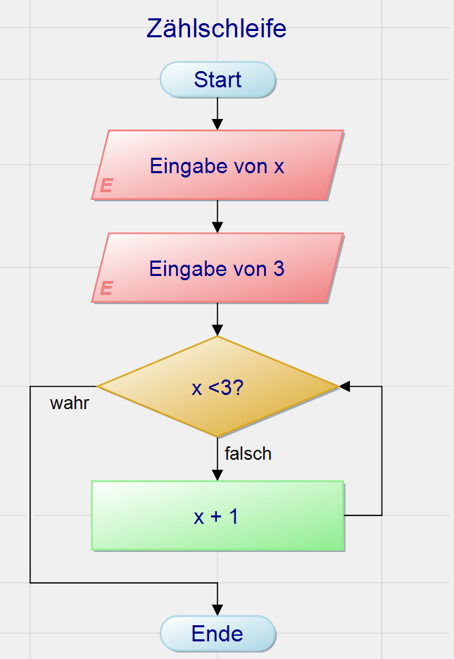

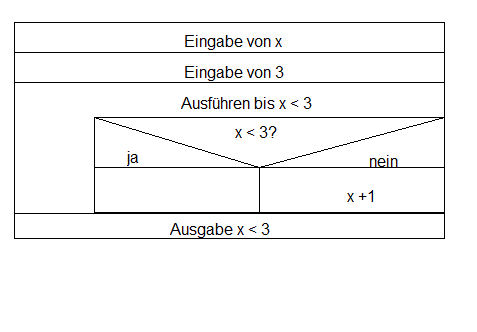

ich habe folgendes Verständnisproblem:
Bahn
Das Nassi Shneiderman Diagramm würde ich wie folgt beschreiben:
x wird eingegeben
3 wird eingegeben
Kopfgesteuerte Schleife: Vorgang solange wiederholen bis x größer als 3 ist. Wenn x < 3 ist, dann Ausgabe: x < 3
Dann wird geprüft, ob x < 3 ist
Wenn ja -> Ausgabe von x < 3
Wenn nein -> x + 1 -> wenn größer als 3, dann Ausgabe von x < 3 -> wenn nein, Vorgang wiederholen.
Ausgabe von x < 3
Könnt ihr mir sagen, ob ich die beiden Diagramme richtig erstellt und verstanden habe?

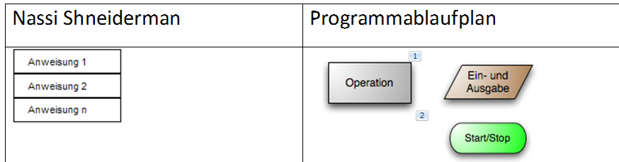

und kann man die Anweisung mit der Eingabe/Ausgabe/Start/Stopp/Opertation als Anweisungsblock im Nassi Shneiderman Diagramm sehen?

Komisches Programm:
Wenn X<3: Programm wird ohne eine Operation beendet
Else: Programm hängt ewig in der Schleife.

Warum hängt das Programm ewig in der Schleife? wenn x < 3 wird es doch zur Ausgabe geführt?
12.10.2013, 16:23
RE: Nassi Shneiderman Diagramm
3 < 3 = FALSE. Also wird x=x+1 ausgeführt. Im nächsten Schritt ist x also 4. 4<3 ist FALSE. usw. usw. usw.

(12.10.2013 16:23 )jg schrieb:  3 < 3 = FALSE. Also wird x=x+1 ausgeführt. Im nächsten Schritt ist x also 4. 4<3 ist FALSE. usw. usw. usw.
Hallo Jens,
jetzt stehe ich total auf dem Schlauch,
4 < 3 ist doch wahr!?
Vier kleiner drei... und das ist wahr?
oh, danke dirBig Grin
wenn ich das < durch ein > ersetzte, müsste es richtig sein, oder?
13.10.2013, 15:36
Ja, dann aber überall. Und dann macht dein Diagramm auf einmal Sinn und landet nicht in einer Endlos-Schleife.
So richtigen Sinn macht es immer noch nicht. Eine Eingabe macht doch nur Sinn, wenn es eine Variable ist. Wenn es grundsätzlich "3" ist, dann kann man sich die Eingabe sparen und die 3 als Konstante in das Programm einarbeiten. Aus dem "Programm" wird dann ein ganz einfacher logischer Ausdruck.
