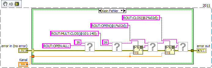

ich hole das Thema wieder hoch, weil ich zurzeit ein ähnliches Problem habe. Ich verwende zur Widerstandsmessung
das Picoamperemeter Keithley 6487 und den Multiplexer 2700 mit zwei Messkarten vom Typ Keithley 7708.
Dabei gibt es Probleme beim Umschalten der Kanäle.
Ich nutze die erste Messkarte für eine externe Spannungsquelle und die 2. Messkarte um 40 verschiedene Widerstände
auf einer Leiterkarte zumessen.
Beim umschalten der Kanäle wird mir der Fehler 111 vom Multiplexer angezeigt, wenn ich versuche die Kanäle 101 bis
140 zur Spannungsversorgung zu schließen.
Ich habe euch mal mein VI zur Kanalschaltung hochgeladen.
Ich danke schon mal für eure Hilfe Smile.
Viele Grüße
Patrick
8.5 .vi  _Kanal_schalten_alternativ.vi (Größe: 56,06 KB / Downloads: 227)
28.04.2014, 10:07 (Dieser Beitrag wurde zuletzt bearbeitet: 28.04.2014 10:08 von GerdW.)
Beiträge: 17.536
RE: Fehler nach Ansteuerung Keithley 2410
Hallo Patrick,
versuche es doch mal so - ohne unnötige Sequenz und ohne aufgeblasene Case-Strukturen:
Bei welchem Befehl liefert dir dein Messgerät einen Fehler?
Das solltest du herausfinden (Stichwort: Step-By-Step-Debugging) und dann im Manual nachschauen, warum eben dieser Befehl einen Fehler erzeugt!

Hi Gerd,
vielen Dank für deine Antwort.
Habe das VI jetzt deiner Empfehlung entsprechend geändert.
Beim OPEN:ALL Befehl für das Öffnen aller Kanäle gibt es noch keine Schwierigkeiten.
Beim Schließen der Kanäle 101 bis 140 zeigt er mir den Fehler 111:Header seperator error an.
Das Öffnen des gewünschten Kanals funktioniert danach auch einwandfrei.
Beim Schließen des gewünschten Kanals gibt er mir den Fehler 110: Command Header error aus.
Ich stöbere schon im Manual des Multiplexers, bin aber bisher noch nicht schlau geworden, woran
es liegt.
Patrick
