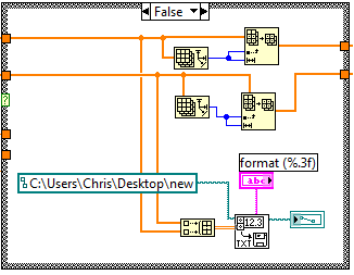

Ich hätte noch eine Frage zum Speichern des Graphen.
Momentan machen ich es mit 'Write To Spreadsheet File'
gibt es auch eine Möglichkeit aus dem xy Graph direkt eine jpeg oder png datei auszulesen?
07.11.2013, 16:54 (Dieser Beitrag wurde zuletzt bearbeitet: 07.11.2013 16:57 von jg.)
RE: xy Graph cursor nachzeichnen
Ja, mit der Invoke-Node "Get Image" + Write PNG File
Bin mir aber nicht sicher, ob es das schon in LabVIEW 7.1 gab.
07.11.2013, 17:04
Christoph234 Offline
Beiträge: 10
Registriert seit: Jul 2013
7.1
ah ok , ja gibt es schon bei 7.1
danke!
