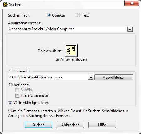

im Projektexplorer lassen sich über das Kontextmenü bei eigenen VIs die Aufrufer anzeigen.
Ich verwende an einigen Stellen die NI-Array-Funktion "Insert Array" (mit offenem Index-Anschluss). Nun habe ich festgestellt, dass "Build Array" viel effizienter arbeitet.
Nun würde ich gerne wissen, in welchen VIs ich "Insert Array" verwende, um die Funktion ersetzen zu können.
Wie kriegt man das raus?
Über die Suchfunktion irgendwie?

Ich weiß jetzt nicht, ob es direkt im Projekt geht, aber folgendes geht:
- Main-VI des Projekts öffnen.
- Falls nötig dynamisch geladene VIs öffnen.
- damit sollten jetzt alle VIs, die du verwendest, im Speicher sein.
- jetzt über die Such-Funktion suchen ( Strg + F )

Ah perfekt. Danke Jens.
Ich habe immer nur nach Text gesucht. Aber nach Objekten kann man da ja auch suchen. Angel

Es müsste auch so gehen:
- Hierarchie anzeigen
- dort die Funktion suchen
- Kontextmenü --> Verbindungen hervorheben
Wo die nach oben gehenden Verbindungen hingehen, von dort wird die Funktion überall aufgerufen.
