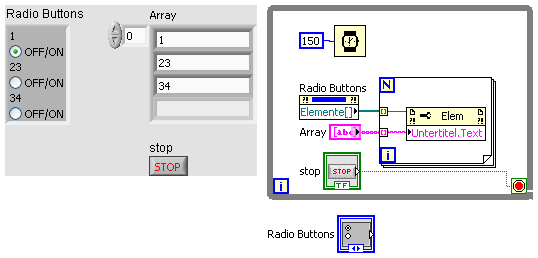

Nochmal grad ne ganz andere frage, bei den Radio Buttons, wie kann ich die Strings der "Option" ausgeben?

Also ich möchte hier während das Programm läuft den Text (Ich glaube es ist das Label) ändern. Dann müssten sich ja auch die Fälle in der case Struktur ändern?
EDIT: also quasi dass man aus 3 Möglichkeiten wählen kann (aber immer nur eine) und hierbei die Namen ändern kann..
11.0 .vi  Radio Buttons.vi (Größe: 9,95 KB / Downloads: 313)

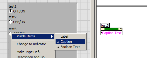

Das Label eines Controls kannst du nicht zur Laufzeit ändern, nur die Caption.
Also erst mal überall Caption sichtbar machen, dann kannst du das per PropertyNode zur Laufzeit setzen.

Aber die caption kann ich ja während der Laufzeit auch nicht ändern?
24.01.2014, 13:32
RE: Export to Excel
Doch, die Caption (Untertitel) darfst du schreiben.

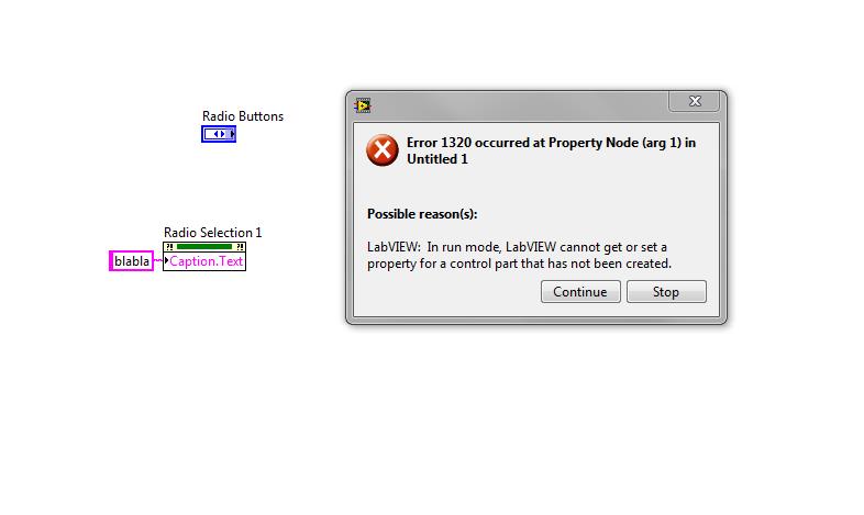

Während das programm läuft?
Hat bei mir eben nicht funktioniert

Na klar geht das:
Edit:
Nach Jens' Lösung für eine Option hier die für alle Optionen des RadioButtons…

Also ich mache eins zu eins genau das selbe und es funktioniert nichtBig Grin siehe Anhang
