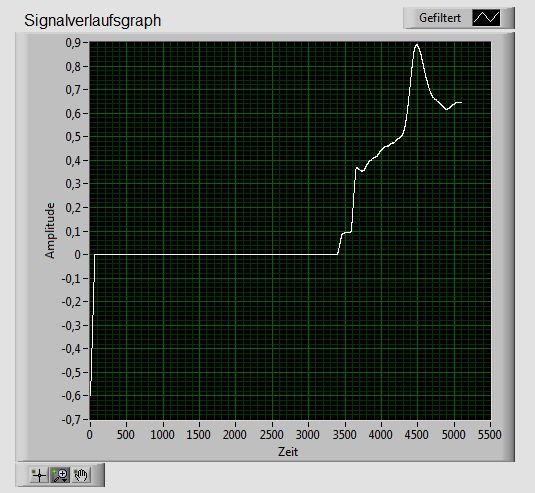

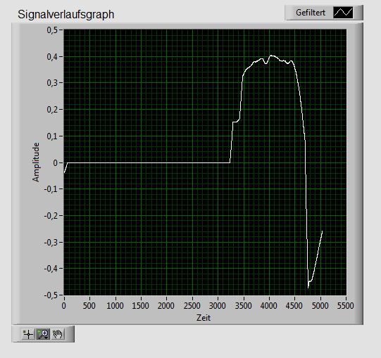

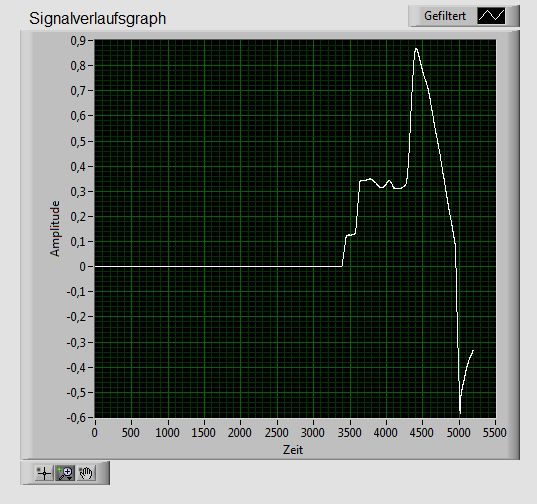

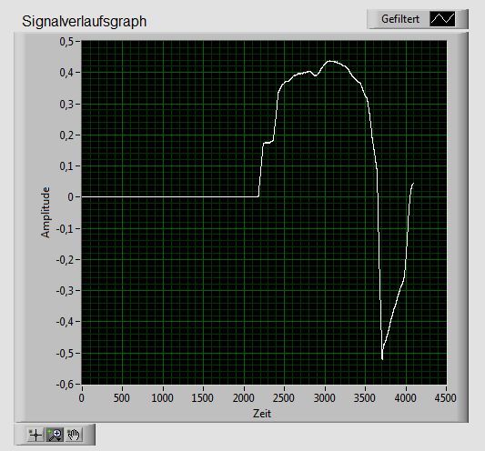

ich habe leider fast keine Erfahrung mit Signalauswertung mit Graphen, allerdings muss ich jetzt rel. schnell eine Lösung finden und vielleicht könnt ihr mich da unterstützen:
Ich muss 2 verschiedene Graphen unterscheiden können.
jeder Graph sieht aber nicht immer gleich aus. Am besten ich zeige das per Screens:
Graph 1 (1.jpg + 2.jpg):
muss von Graph 2 (3.jpg + 4.jpg) unterschieden werden.
Kann man das irgendwie in LV bewerkställigen? So eine Art Abbild von einem Graphen machen und dann sowas wie ein Toleranzfenster einbauen oder sowas?
Habe zuerst nur die Krafthöhe (y-Achse) unterschieden, und das funktioniert auch. Allerdings kommen jetzt andere Kräfte noch zum Einsatz (Kurve sieht ansonsten gleich aus) und dann funktioniert das nicht mehr so.
Wäre nett, wenn ihr Hilfe gegen könntet.

Ich habe einen Automaten, der Schalter betätigt und die weg-kraft-kennlinie aufnimmt. Es wird immer nur eine Kurve von demjenigen Schalter gebildet. Daraus muss ich erkennen ob es ein Taster (Bild1+2) oder ein Schalter (Bild3+4) ist.
Es gibt zig verschiedene Varianten und jede Kurve fängt woanders an etc. Nur das ungefähre Aussehen bleibt ca. gleich. Bei Bild 1+2 sone Halbkugel und bei Bild 3+4 sone Spitze dazu.

dann mal ein Vorschlag: Bestimme die (numerische) Ableitung der Kurven und suche nach Spitzen im Anstieg. Ein Taster ("Halbkugel") wird nur eine positive Spitze zeigen, ein Schalter ("sone Spitze dazu") dagegen zwei…
