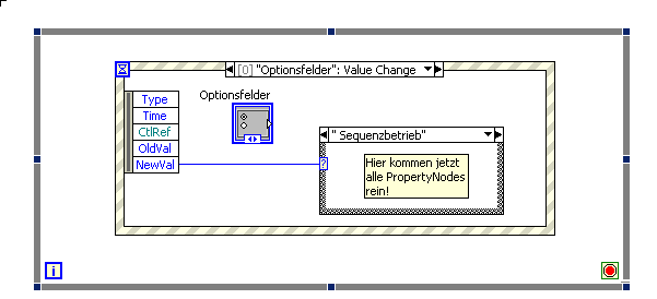

Ich habe ein Problem: Ich benutze mein angehängtes Programm dazu, einem drei Regler von Eurotherm die Sollwerte vorzugeben und die Temperatur-Istwerte und Sollwerte auszulesen. Das Programm funktioniert auch, allerdings ist es extrem langsam, so dass sich LabVIEW teilweise sogar aufhängt. Kann mir da bitte jemand weiterhelfen.

Was mir gar nicht gefällt, sind die PropertyNode "Visible", die du dauernd schreibst. Eine PropertyNode erzwingt immer ein Update des FP, und das jetzt bei jeder Schleife ein- bzw. sogar zweimal im 20 Hz Takt, finde ich nicht gut. Und eigentlich muss doch nur etwas umgeschaltet werden, wenn du etwas in dem Optionsfeld auswählst. Hierzu ein Vorschlag: eine weitere parallele Schleife mit Event-Struktur. Als Anregung sowas hier:

Also am CPU liegts nicht. Der Task-Manager zeigt praktisch keine Auslastung an. Langsam bedeutet, dass alle Programme, die ich parallel zu diesem VI laufen lasse extrem träge sind. Ich kann im Frontpanel beispielsweise kaum hin-und herscrollen und die Diagramme (anderes VI) zeichnen nicht kontinuierlich, sondern ruckartig.
Ich habe einige der Dinge, die du mir geraten hast schon vorher ausprobiert und das Problem liegt (da bin ich mir eigentlich sicher) am Schreiben der Werte. Ich habe auch mal die Zeit für einen Schleifendurchlauf ermittelt, wie du es mir geraten hast und demnach dauert es ca. 700-1400ms (also ewig!).

Ich tippe ja auf den OPC als solchem.
Du greifst hier parallel mit mindestens fünf (wenn ich's noch richtig im Kopf habe) Datenflüssen auf den OPC zu. Möglicherweise verlangsamt das den OPC - Folge wäre, dass die komplette Applikation hängt, weil der OPC den kompletten Prozess blockiert. Ich selbst greife nur nacheinander auf den OPC zu.
Weiterhin könnte eine Möglichkeit für das stockende Arbeiten des FP's daran liegen, dass in den While-Schleifen Wartezeiten fehlen (Wait[ms] oder Metronom mit 1ms wäre ausreichend).
Ist die Prozessorauslastung bei 0% und die Applikation hängt (scheint zu hängen), dann kann das darauf hindeuten, dass die Applikation auf eine Rückmeldung vom Betriebssystem wartet. Manche dieser Zustände (Warten auf Rückmeldung) sind mit einem totalen Stopp der Applikation (des gesamten Prozesses) verbunden. Ich kann mir vorstellen, dass dieser Effekt durch den OPC ausgelöst wird, weil er eben parallelen betrieben wird. Das "Stottern" der FP-Anzeige kommt dann dadurch, weil der OPC z.B. nur alle 250ms "zurückkommt" und damit für 10ms Zeit ist, das FP zu refreshen. 10ms deswegen, weil sofort der nächste OPC-Aufruf blockierend wirkt (wegen des fehlenden Wait und der parallelen Ausführung).
