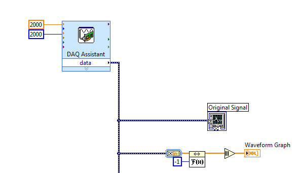

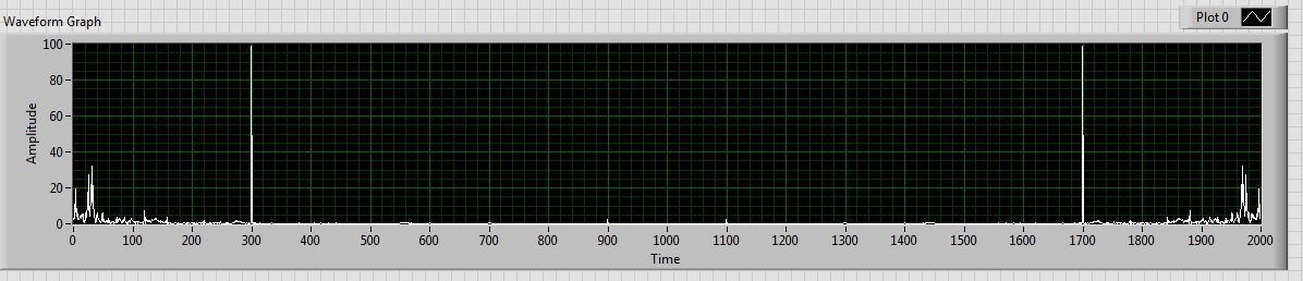

Ich habe nun mal eine Frequenz von 300Hz (Amplitude 2Vpp) gemessen (Sample / Rate jeweils 2000) => siehe dazu Anhang
Dabei kann man ja ganz gut erkennen, das in der Zeitleiste bei 300 das Ergebnis der FFT das Maximum hat, was mir ja quasi sagt, dass sich um 300Hz-Frequenz handelt.
Das scheint ja soweit schon ganz gut zu funktionieren. Kann ich durch den Einsatz andere math. Funktionen das Rauschen des Signals Am Anfang (siehe Waveform im Bereich 0-200) rausfiltern. Den teilweise ist die Amplitude in diesem Bereich sehr groß.
