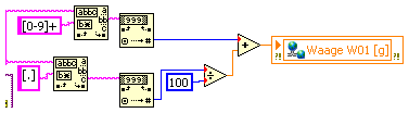

Ich möchte u.a. 3 Waagen von Sartorius auslesen und habe diese über eine USB-SChnittstelle mit dem PC verbunden. Diese werden aufgrund der Einstellung an der Waage nun als COM-Port erkannt und problemlos im Geräte-Manager angezeigt.
Das Problem ist, dass sich mein HOST.vi immer wieder aufhängt. Ich bekomme folgende Fehlermeldung:
________________________________________________________________________________​__
Error 1073807313 occured at VISA Read in HOST.vi
VISA: (Hex 0xBFFF002F) You must enable events on the speficied type in order to receive them.
Ich habe danach gegoogelt und was gefunden. Da mein Englisch aber nicht sehr berauschend ist bin ich nicht sehr viel weiter gekommen.
Kennt den Fehler vielleicht schon jemand und kennt eine Lösung?
PS: HOST.vi befindet sich im Anhang

Hallo Hattorii,
hast du schon mal auf die CPU-Last deines RT-Systems geschaut?
Du hast dort mindestens eine Schleife, die ungebremst läuft und nutzlos CPU-Last erzeugt!
Ein weiteres großes Problem ist das andauernde Initialisieren und Schließen der COM-Ports! Was soll das? In welchem Beispiel-VI hast du das gelernt?
Wenn du ein TermChar nutzt (zumindest hast du das so eingestellt), brauchst du kein BytesAtPort verwenden!
Ich bin mir ziemlich sicher, dass man das hier:
durch ein ScanFromString mit "%f" ersetzen kann…

Du hattest Recht, nachdem ich die ganzen Schleifen mal gebremst habe, hat es funktioniert. Ich habe nun aber ein anderes Problem. Komischerweise kann er über "Waage 2" und "Waage 3" das Gewicht problemlos auslesen, über "Waage 1" jedoch nicht. Kann man z.B. den COM-Port 3 über "Waage 2" und "Waage 3" auslesen, funktioniert dies nicht wenn man den Reiter bei "Waage 1" auf COM-Port 3 stellt.
Keine Ahnung woran das liegen kann. Vorschläge?
