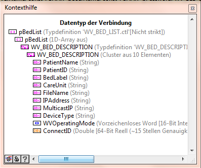

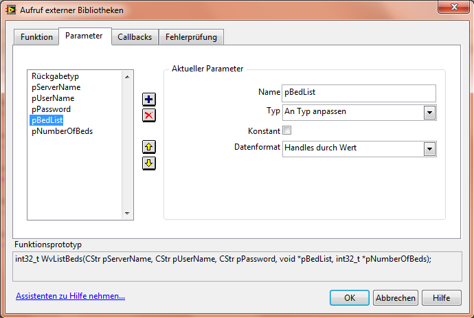

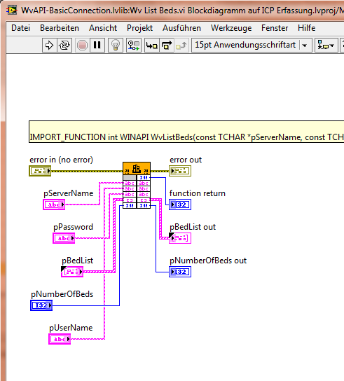

Das Blockdiagramm und die Einstellung habe ich als Anhang beigefügt.
Wird die Funktion aufgerufen, stürzt LabVIEW komplett ab.
Muss ich per DSNewPtr.vi einen Pointer übergeben? Nur woher weiß ich dann, welche Größe der Pointer benötigt?
Die Struktur für pBedList ist auch als Anhang dabei.

(16.04.2014 22:53 )Wedgewood schrieb:  Muss ich per DSNewPtr.vi einen Pointer übergeben? Nur woher weiß ich dann, welche Größe der Pointer benötigt?
Nein!
Variablendeklarationen mit name[x] werden inline angelegt. D.h. diese werden mit der vollen Länge einfach in die Struktur eingebettet. In LabVIEW lässt sich das nur machen indem man einen Cluster mit der entsprechenden Anzahl Elementen einbettet.
Erschwerend kommt hier hinzu dass TCHAR je nach dem ob die DLL für Unicode compiliert wurde oder nicht ein 16 bit oder ein 8 bit character ist. Das wirst Du also noch herausfinden müssen. Wieviele Elemente Du verwenden musst musst Du im entsprechenden Header herausfinden indem Du nach den Definitionen für WV_PATIENT_NAME_SIZE und CO suchst.
Zudem ist "An Datentyp anpassen" zwar korrekt, aber nicht "Handles durch Wert" sondern "Array Data Pointer" oder wie das auf Deutsch auch übersetzt wurde.

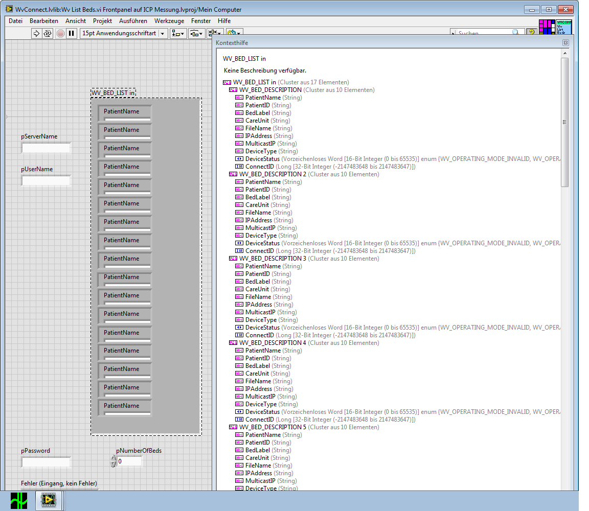

habe jetzt das Ausprobiert, was Du mir empfohlen hast.
Könnte das so klappen?
Oder habe ich jetzt wieder einen Denkfehler?

Mit einem eingebetteten Cluster meinte ich einen Cluster innerhalb des Hauptclusters der n U8 oder U16 Integer Elemente enthält. U8 wenn es ASCII ist U16 wenn die DLL mit Unicode compiliert wurde.
Dabei ist n die Zahl die zwischen den eckigen Klammern ist und in Deinen Headern definiert sein muss.
Deine Deklaration
Code:
#ifdef  _UNICODE
typedef wchar_t TCHAR;
#else
typedef char TCHAR;
#endif
ist völlig unsinnig. Das machen die Windows Headers für Dich schon.
Aber wenn Du die DLL in LabVIEW einbindest musst Du halt wissen ob sie mit UNICODE oder nicht kompiliert wurde, ansonsten geht es ziemlich verkehrt. Grundsätzlich ist es nicht sinnvoll um eine DLL mit Unicode Strings in den Aufrufparameterns zu haben da LabVIEW Strings MBCS sind und nicht Unicode, und das ist ausser für Sonderzeichen halt das gleiche wie ASCII.
Wenn Du dann so einen Cluster hast machst Du davon ein Array und konfigurierst den entsprechendne Parameter als Adapt to Type, pass Array Data Pointer.

Erstelle ich also einen Haupt-Cluster. In diesem sind:
Cluster von 26 x U8
Cluster von 20 x U8
INT32 (da 32 Bit OS)
INT32
oder alternativ:
Cluster von 166 x U8
INT32
INT32
und diesen Cluster packe ich gemäß
Code:
typedef struct {
   WV_BED_DESCRIPTION WvBeds[256] ;
} WV_BED_LIST ;
256 mal in einen weiteren Haupt-Haupt-Cluster?
Kann das so klappen? Hoffentlich...
