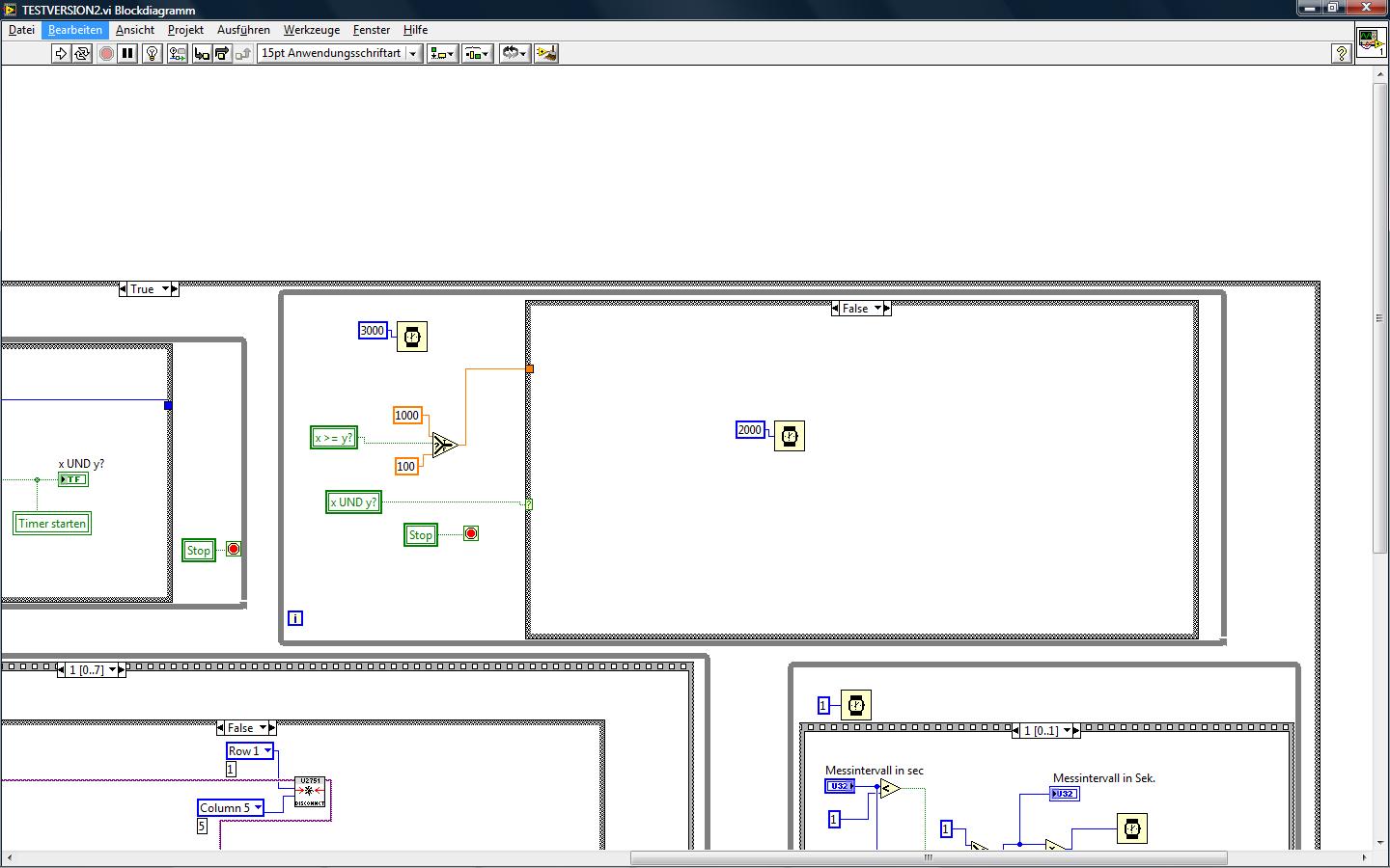

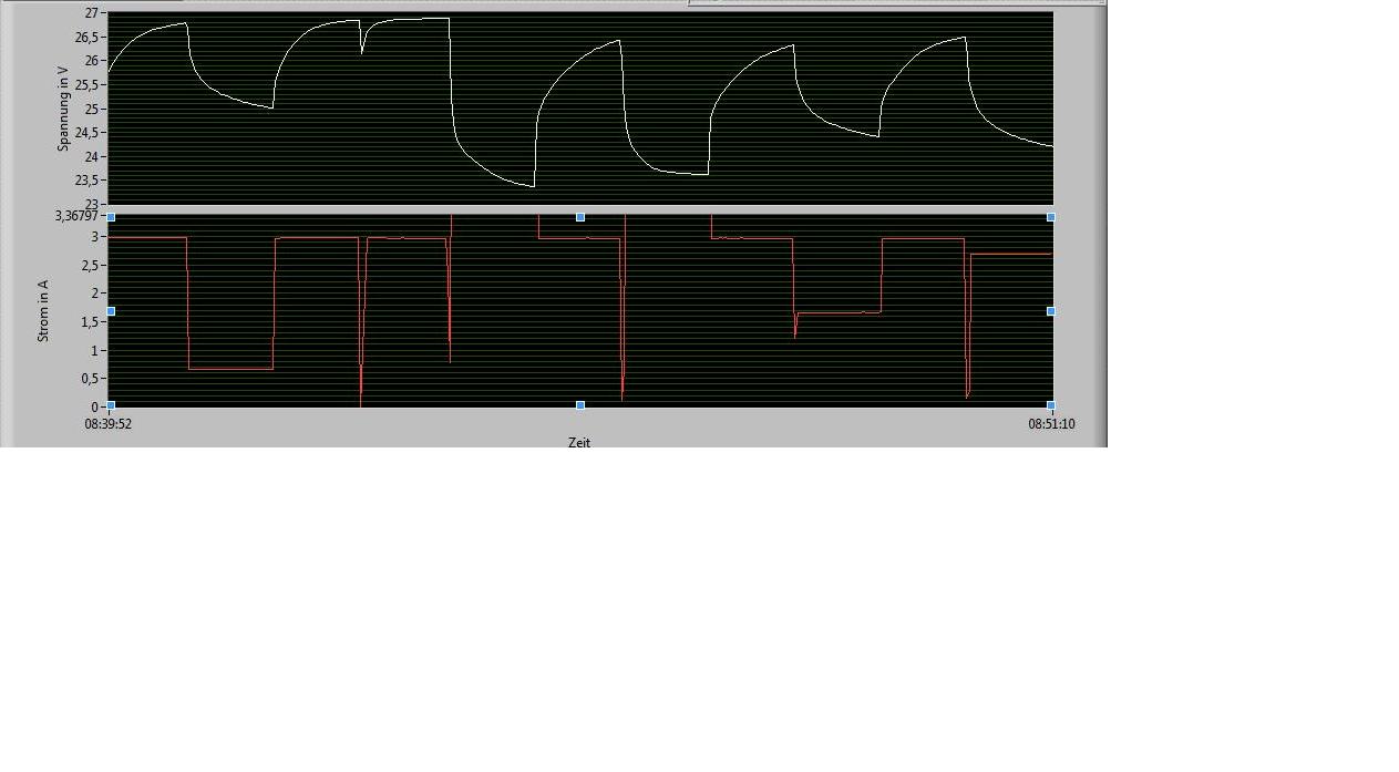

Ich fahre bestimmte Messreihen durch und schalte zwischen Senke und Quelle hin und her. Dabei wird ständig gemessen um die Daten aufzuzeichnen und festzuhalten (siehe Bild 1).

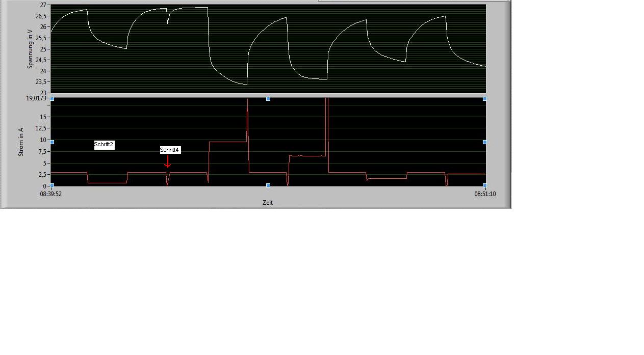

Wenn man nun umschaltet sinkt der Strom für ein paar Sekunden gegen 0A ab da ich aber den Strom als Ausschaltkreterium habe wird sofort der Schrittübersprungen hier zB wird Schritt 4 übersprungen.

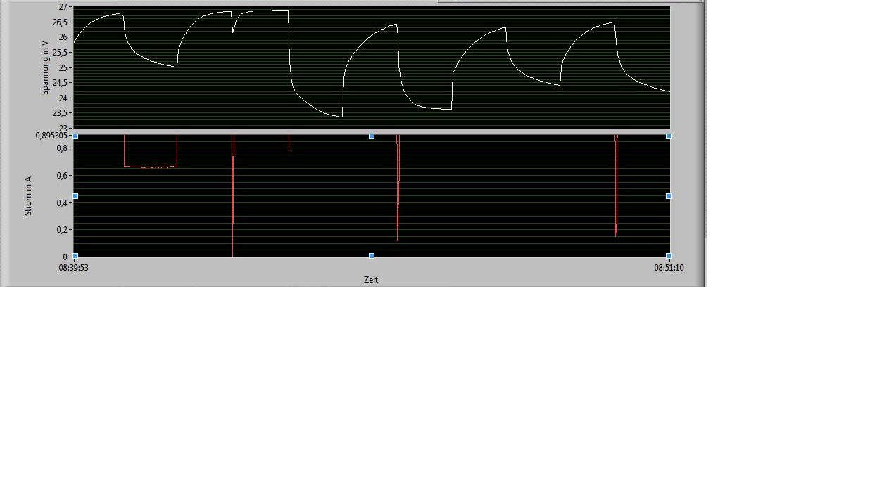

Bild 2 und 3 sind nur Vergrösserungen des Messsiganls. Am liebsten und auch am besten wäre es wenn die Kurve so ausschaut wie bei den Schritt 1 auf 2 oder 2 auf 3, soll heissen das ich keine Stromspitzen habe. Um das zu realisieren zu können habe ich nun vor mir den gemessenen Stromwert zu merken und erst dann weiter zu messen wenn die Umschaltung erfolgt ist so das ich zwar nicht den wirklichen Strom messe für die Zeit aber nicht ein meine Abbruchbedingung komme.

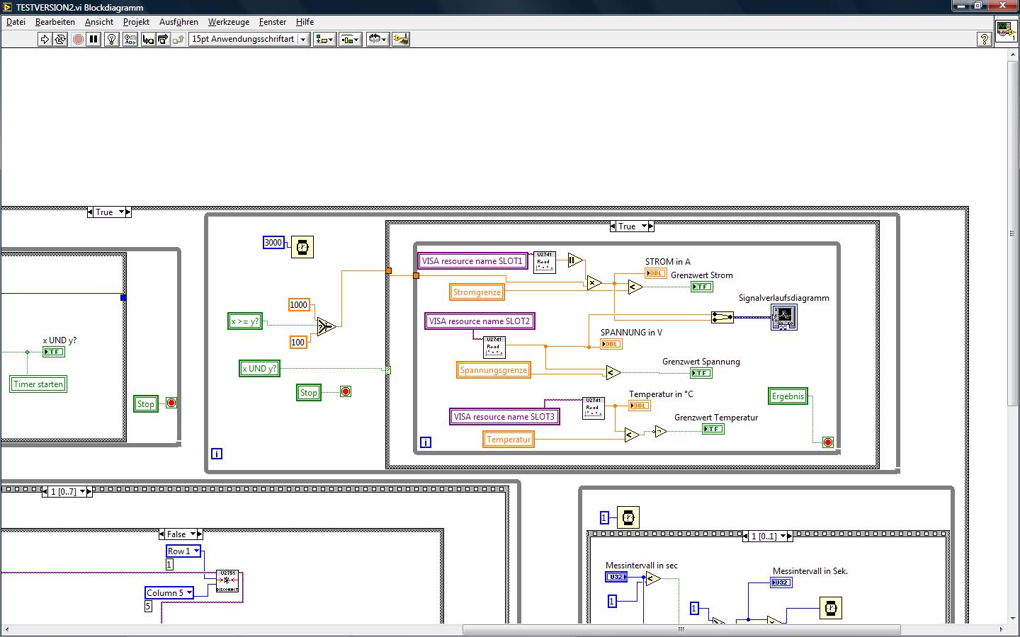

Bild 4 zeigt die Messwerterfassung.

wie wäre es mit einer Änderung deiner Abbruchbedingung? Evtl. nicht auf Strom=0 testen? Als Messende-Kriterium würde ich eher einen STOPP-Button auf dem UI oder eine "alle Messpunkte angefahren"-Logik benutzen...
Oder eine zusätzliche Bedingung einfügen: WENN Umschalten zwischen Quelle/Senke DANN nicht abbrechen... (Laut deiner Beschreibung schaltest du ja selber um, weißt also in welchem Zustand sich dein Messsystem befindet.)
Eigentlich wollte ich noch sagen: ohne angehängtes VI ist die Angabe der LV-Version relativ nutzlos - aber bei den gezeigten Ausschnitten des Blockdiagramms bin ich mir nicht sicher, ob ich das dann noch in voller Pracht sehen willSmile

Jedoch muss ich den Stromvergleich machen das Ergebniss muss eine Abbruchbedingung sein das geht leider nicht anders.
Und umgeschaltet zwischen Senke und Quelle wird automatisch durch einlesen einer CSV Datei. (Habe ich wohl schlecht beschrieben wenn du es anders verstanden hast)
Was mich nur irretiert ist das nicht in den FALSE Case hineinkomme denn dann würde ich einfach 3sek warten und gut die Frage ist nur ob der Vergleich dann wirklich nicht ausgeführt wird.
Ich habe den Messaufbau schon überprüft und es wäre genau das gleiche wenn ich ihn ändern würde, das Messinstrument würde beim umschalten immer 0A anzeigen.

ich habe es gelöst war nen zeitliches Problem habe jetzt nen paar Waits eingebaut und nun scheint es zu klappenBig Grin
ich nehme also die Werte für ein paar Sekunden einfach nicht wahr.
