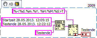

RE: Uhrzeit einlesen
Hallo PBLB,
wenn du die Daten als Float-Zahlen aus einem CSV einlesen lässt, kannst du natürlich keine Uhrzeiten (die quasi nur Text sind) erfassen!
Du musst deine Textdatei als Text lesen und die interessanten Bestandteile selbst konvertieren:
Nachtrag:
Das gleiche Prinzip gilt dann auch für deine zweite Frage: auch hier gilt es , nach dem "Bezeichner" zu suchen und den darauf folgenden Wert zu parsen.

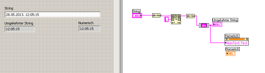

hier ma ne Idee.
Gruß, marko
PS: die numerische Anzeige muss natürlich auf Uhrzeit gestellt sein.
