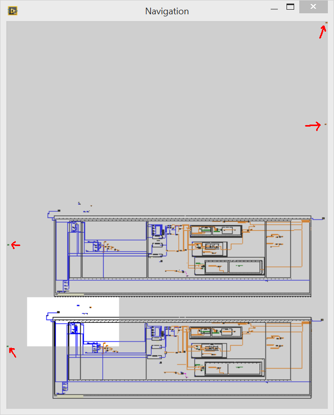

da kann ich Mario nur zustimmen, wenn dein VI im Navigationsfenster so aussieht:
Die roten Pfeile markieren Objekte, die sich "jwd" befinden…
Und der weiß hinterlegte Bereich kennzeichnet den Ausschnitt, der auf meinem FullHD-Bildschirm gerade zu sehen ist!
Lies dir mal den StyleGuide in der LabVIEW-Hilfe durch!

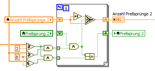

Jetzt noch ein paar Tipps quasi am lebenden Objekt:
- die innerste Case-Struktur ist unnötig, da hier nur das Ergebnis der boolschen Operation davor der lokalen Variablen zugewiesen wird (in beiden Cases!): eine Case-Struktur weniger, eine lokale Variable weniger…
- wenn du das schon vorhandene Schieberegister auch benutzen würdest, bräuchtest du in der Schleife keinerlei lokale Variablen "Anzahl Prellsprünge 2" mehr!
- die Vergleichsoperationen können vor der Schleife erledigt werden, ebenso die UND-Verknüpfung beider Vergleiche
- alle lokalen Variablen "Prellsprünge 2" gehören ebenfalls durch ein Schieberegister ersetzt!
- es gibt eine "+1"-Funktion!
Sowas kann dann dabei herauskommen:
