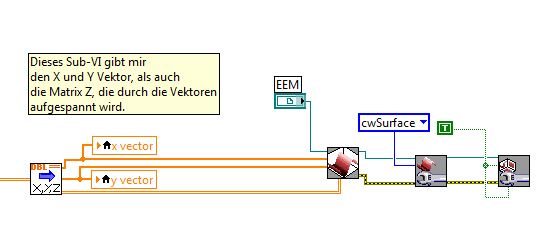

Hallo liebes Forum,

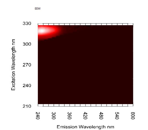

ich bin beim Durchsuchen des Forums schon so weit gekommen, dass ich einen Contourplot, wie ich ihn mir vorstelle, erstellen konnte. Allerdings kann ich nun meine Achsen nicht entsprechend anpassen.
Ich möchte gerne den Plot im Anhang genau so haben wie er jetzt ist, nur dass die X und Y-Achse nicht von 0 und dann in den natürlichen Zahlen hochlaufen, sondern, dass sie die Werte meines X- und Y-Arrays annehmen.
Mein Hauptproblem ist, dass wenn ich die Anschlüsse so wie im Bild verbinde (1D-Arrays), gibt er mir ein anderes Bild, weil die Dimension von X (250 Werte) ungleich der von Y (72 Werte) ist.
Eigentlich müsste das Problem doch simpel zu lösen sein.
Ich habe einen X-Array mit 250 Werten
einen Y-Array mit 72 Werten
und eine Matrix mit 250 x 72 Werten
Daraus möchte ich einen Contourplot erstellen.
In Matlab wäre das z.B. contour(X,Y,Z)
Vielen Dank schon einmal für die Hilfe

danke für Deine Hilfe. Das VI ist beigefügt und auch wie der Plot aussieht, wenn die Achsen angepasst sind.
Intensitätsgraph habe ich auch benutzt, mir gefällt aber die Darstellung von Contour besser, wäre also die Notlösung, wenn das andere nicht klappt.

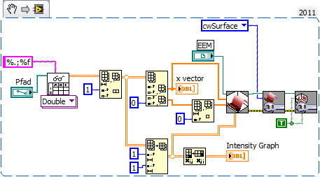

30.09.2014, 14:00
RE: Contourplot mit angepassten Achsen
Hallo J.,
so könnte dein VI auch aussehen:
Hast du auch eine Datei mit Beispieldaten?

30.09.2014, 14:44
Hallo J.,
schau mal das Attachment an…
Zur Info:
Ich habe in deiner Messdaten-Datei die zweite Zeile mit der Einheit gelöscht (um das Einlesen zu vereinfachen). Außerdem habe ich die überzähligen Tabstopps in der ersten Zeile (nach den X-Werten) von Hand gelöscht…

30.09.2014, 15:22
Hallo J.,
Tabs werden vom ReadSpreadsheetFile als weitere Zellen interpretiert, da ein Tab den Standard-Delimiter darstellt.
Deshalb habe ich prophylaktisch diese Tabs entfernt, als ich deine Daten editiert habe…
"Schöner" wäre es auch, die X-Werte aufsteigend in der Datei vorzufinden. Oder man speichert nur den Startwert und das Inkrement, du scheinst da ja mit festen Werten zu arbeiten…
