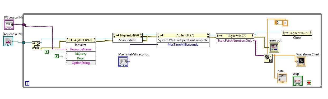

Hallo Leute,
Aktueller Stand:
Ich habe es soweit geschafft aus zwei Kanälen Messdaten zu erfassen, die ich auch graphisch darstellen kann.
Mein Problem ist:
Die Messdaten erfasse ich in gemischte Form. D.h. die Messdaten sind kommen nacheinander.
z.B: liegt an den Kanälen folgendes an:
1. Kanal:23
2. Kanal:30
in Labview erfasse ich je nach eingestelltem Intervall die Daten in dieser Form:
23
23
Paarweise.
Wie schaffe ich es, die die Messungen seperat zu erfassen so, dass ich die Daten seperat darstellen/berechnen u.s.w kann.
13.0 .vi  Temperaturmessung.vi (Größe: 18,72 KB / Downloads: 411)

RE: Agilent 34972A Messdaten erfassen Mehere Kanäle
Hallo Toklu,
probier mal die Funktion DecimateArray aus!
(22.10.2014 14:31 )GerdW schrieb:  Hallo Toklu,
Super!
so schnell läufts hier alsoSmile Danke schön

22.10.2014, 15:02 (Dieser Beitrag wurde zuletzt bearbeitet: 22.10.2014 15:10 von GerdW.)
Hallo Toklu,
könntest du dein VI mal in LV2011 anhängen - dann kann ich evtl. den Sinn deiner Worte mit dem VI korrelieren…

11.0 .vi  TemperaturmessungV04.vi (Größe: 20,15 KB / Downloads: 375)
Hallo Toklu,
zum VI selbst:
Meist ist es wesentlich sinnvoller, eine Referenz (hier: ActiveX-Ref) vor der Schleife anzufordern und das Gerät zu initialisieren und diese Ref erst nach der Schleife wieder freizugeben. Innerhalb der Schleife sollte nur die Kommunikation (bzgl. der Messwerte) mit dem Gerät stattfinden.
Zu deiner Frage:
Wenn du eine höhere Samplerate haben willst, musst du sie am Gerät einstellen. Dann die Werte abfragen und speichern…
