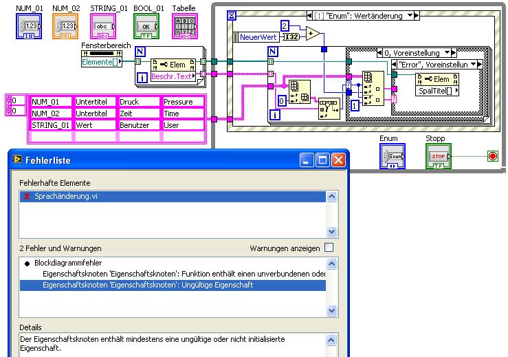

Hallo zusammen.
Ich bin aktuell an einer Optimierung eines vorhandenen VIs. In diesem VI bestellt die Möglichkeit zwischen der deutschen und englischen Sprache über ein Bedienelement zu wählen. Je nach Auswahl werden die entsprechende Strings über eine Case-Struktur an Eigenschaftsknoten oder lokalen Variablen übergeben. Diese Variante ist durch die Case-Struktur, den etlichen String-Konstanten (deutsch+englisch), Variablen und Eigenschaftsknoten sehr unübersichtlich und schwer erweiterbar. Vielleicht kennt jemand ne Variante mit externen Dateien (z.B. Tabelle), welche kostenlos und leicht zu realisieren ist. Auf die Methode über die Funktion VI-Strings.Import würde ich gerne verzichten. Aus den vorhandenen Beiträgen im Forum zu diesem Thema konnte ich leider kein lauffähiges VI erstellen.

So ich habe mal ein VI erstellt. Ich hoffe es entspricht der Beschreibung von GerdW. Das Einlesen aus der Datei habe ich mir zur Einfachung gespart. Die Eigenschaften "Wert", "Untertitel" und "Hinweis" können schon verarbeitet werden. Probleme machen mir die Eigenschaften "String[]" und "Spaltentitel[]" (siehe Bild). Gibt es Ideen zur Problemlösung?

Zitat:Probleme machen mir die Eigenschaften "String[]" und "Spaltentitel[]" (siehe Bild). Gibt es Ideen zur Problemlösung?
Welcher Art sind die Probleme? Dein Bild zeigt nur, das sie nicht ordentlich verdrahtet sind…
Wenn du die Eigenschaft "Spaltentitel[]" einer Tabelle setzen willst, musst du das auch programmieren. Ein Punkt dabei ist, dass die generische Referenz, die du am Anfang einliest, in eine spezielle Tabellen-Referenz umgewandelt wird. Dazu gibt es die Funktion "Nach spezifischerer Klasse":

Problem mit den Eigenschaften über die Funktion "Nach spezifischerer Klasse" gelöst. Gibt es noch Optimierungsvorschläge?
