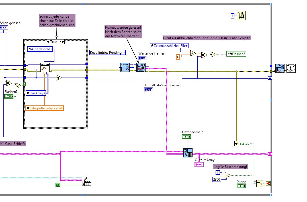

ich habe eine USB 8473s Karte (Frame API!) von NI und nutze Labview 2013 student edition.
Meine Aufgabe:
Ich soll nun einen CHIP mit einem neuen Programm bespielen und den CODE aus einem HEX-File soll ich ihm per CAN schicken.
Meine Frage/Problem:
Ich schaffe es schon den Bootloader anzusprechen und dieser wartet nun darauf, dass ich ihm den Programm-Code schicke.
Ich muss den Code aus dem Hex-File zeilenweise an an den CHIP schicken. Jede Zeile beginnt mit einem Doppelpunkt ":". Ich nutze hierfür die Funktion "CAN WriteNetMult". Nun weiß ich nicht wie ich den Doppelpunkt in den Frame hineinpacken soll. Einfach den Doppelpunkt als "String" geht nicht, da Daten in den Frame nur als Integer-Array gepackt werden können.
Mein Lösungsansatz (fehlgeschlagen)
Es hat nun nicht funktioniert einfach "58" was dezimal für das ASCII zeichen ":" steht bzw. 3A an den Anfang des Arrays zu schreiben.
Habt ihr eine Idee wie ich den Doppelpunkt in den Frame bekomme?

08.11.2014, 16:24 (Dieser Beitrag wurde zuletzt bearbeitet: 08.11.2014 19:47 von Slev1n.)
Slev1n Offline
Beiträge: 30
Registriert seit: Nov 2014
RE: Über CAN hex-File mit Doppelpunkt senden
Hey,
hier mal ein Bild zum Teil vom VI, in dem ich lese.
(Baudrate: 500k; write und read queue sind auf 100 gesetzt, der Rest auf 0 bzw FALSE, da ich self reception nutze und "manuell" die Kommunikation starte)
Außerdem der Programmcode vom Schreibvorgang!
Hoffe du kannst damit was anfangen.
EDIT: Ich habe wie im Anhang zu sehen nun statt WriteMult, dreimal normale Write Funktionen genommen! Wenn ich nun
das Array, in welches ich meine gelesenen Werte speicher, immer so groß dimensioniere, wie die Anzahl zu wartender Frames ist, lese ich immer nur so viele wie ich brauche und finde diese schön aufgelistet in meiner Excell file. Einzig seltsam ist, dass die chronologische Reihenfolge der "Echo-Daten" (mit Echo sind die Frames gemeint, die ich über self reception wieder erhalte) nicht ganz richtig ist:

Ich gehe aber davon aus bzw. hoffe, dass sie chronologisch richtig am Chip ankommen.
