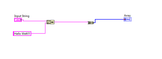

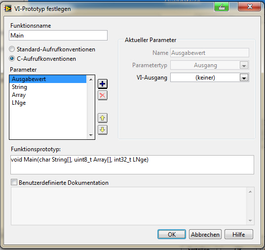

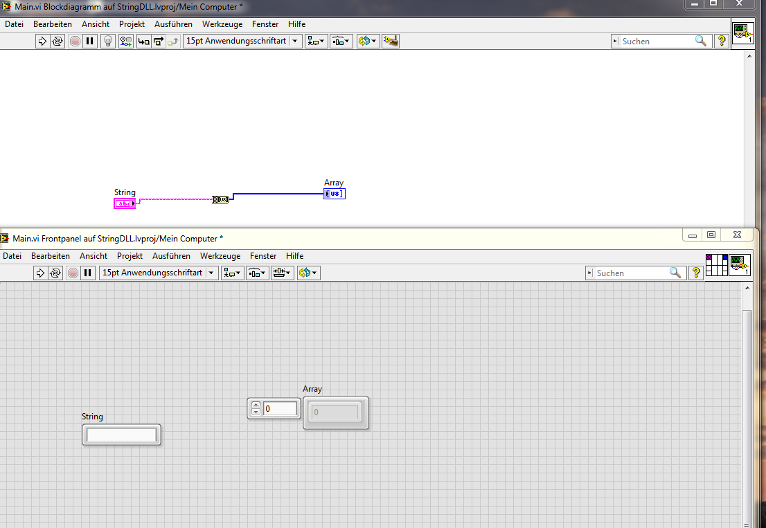

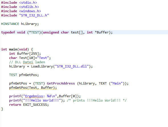

Hi Jens,
danke für den Tipp, allerdings geht das bei mir nicht oder ich habe was falsch erstellt.
Habe mal den Labview Code und den C code beigfügt.
Habe u8 in i32 getauscht weil mein Compiler mit dem u8 ein Problem hatte.
Labview erstellt im Headerfile folgende Funktion : void __cdecl Main(LStrHandle *InputString, Int32Array *Array);
Zum erstellen der C dll benutze ich Eclipse Version: 4.3.2
Andreas
