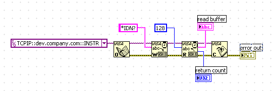

ich hoffe das ich hier das richtige Unterforum erwischt habe.
Mein Problem ist folgendes. Bisher habe ich Messgeräte immer über GPIB angesprochen und nun bekomme ich ein Messgerät das nur LAN Anschluss hat. Ich habe nun aber mit Netzwerkkommunikation noch nichts gemacht. Gibt es irgendwo eine Anleitung wie ich den so ein Messgerät über LAN Ansteuern kann. Erste versuche haben bis jetzt fehl geschlagen. Im Netzwerk kann ich das Messgerät sehen. Meine Internet suche hat bis her nichts brauchbares ergeben.

Ich habe ein Oszi per LAN angeschlossen, welches im MAX genauso erkannt wird wie meine GPIB-Geräte und auch genauso einen Aliasnamen von mir bekommen hat. Die Ansteuerung mache ich beides mal mit VISA-Funktionen und SCPI-Befehlen. Das sollte bei Dir auch funktionieren. Hast Du schon mal direkt vom MAX heraus was an das Gerät geschickt?

wenn es sich dabei z.B. um ein Yokogawa Messgerät handelt, dann ist der Befehls-Satz (SCPI) eig. gleich, und man kann weiterhin die VISA VIs verwenden, nur man gibt halt anstatt eines GPIB-Identifiers eine IP-Adresse an ...
So hab ich das bei einem Yokogawa DX2020 gemacht ...

Es handelt sich um ein Rohde&Schwarz Messgerät FSLSpectrum Analyzer. Die Treiber habe ich von der Herstellerseite schon installiert. Aber im MAX kann ich es nicht sehen.
Das dies mit den Adressen dann auch so einfach geht hört sich schon mal gut an. Muss ich nur noch das Gerät in MAX finden.
Irgend welche Vorschläge?

mach doch einfach mal ein ganz billiges VI mit 'nem VISA Open, Write, Read und Close und schick mal ein "*IDN?* an das Gerät. Wenn eine Antwort zurück kommt funktionierts wohl mit den VISA VIs ...

Aber ich bekomme schon nach dem VISA open diesen Fehlercode: -1073807343
Noch irgendwelche Ideen?

Bist Du denn sicher dass Du die richtige Netzwerkaddresse (IP Adresse) angibst? Wenn ich dem Pöstler sage bring diesen Brief zu cbahn, schaut er mich auch nur verdutzt an (das equivalent zum Error -1073807343 "VISA: (Hex 0xBFFF0011) Insufficient location information or the device or resource is not present in the system" den Dir VISA gibt).

Habe in der VISA open das so eingetragen TCPIP::"Netzwerkadresse vom Messgerät"::INSTR
Aus dem Beispiel von i2dx habe ich nicht das "dev.company.com" als Netzwerkadresse verstanden. Habe es durch ein Anderes Messgerät vom selben Hersteller dann herausbekommen.
