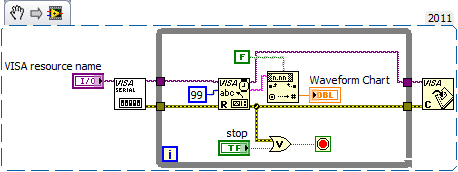

05.01.2015, 17:06 (Dieser Beitrag wurde zuletzt bearbeitet: 05.01.2015 17:07 von GerdW.)
Beiträge: 17.536
RE: Serial Read von Arduino in Chart darstellen
Hallo Lars,
zu faul, selbst mal zu suchen?
Wie schon gesagt, kenne ich nicht alle deiner RS232-Parameter (du hast oben nur die Baudrate spezifiziert), aber probiere das mal aus:
