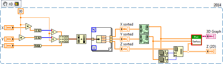

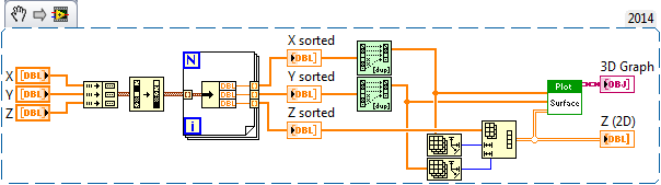

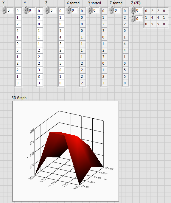

Wenn dein Rechteck vollstaendig abgefahren wird so dass du Werte fuer alle moeglichen Kombinationen von X und Y hast, ist das alles ganz einfach. Angenommen deine Vektoren fuer X, Y und Z sehen so aus:
X: 0,1,2,2,1,0,0,1,2,2,1,0
Y: 0,0,0,1,1,1,2,2,2,3,3,3
Z: 0,1,0,5,4,2,2,4,5,0,1,0
Dann kannst du Z in einem 2D array darstellen:
Z: 0,2,2,0
1,4,4,1
0,5,5,0
Und dann X, Y und Z (2D) in einem 3D Graph darstellen:
Auf dem front panel sieht das so aus:
Hier ist das vi:
14.0 .vi  3d graph.vi (Größe: 13,23 KB / Downloads: 269)
