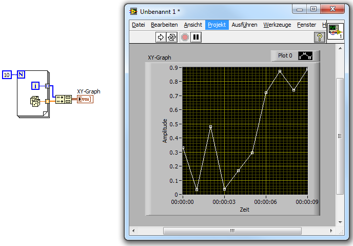

Konstante Samplerate? Oder variable/variierende Samplerate?
Im ersten Fall mit Waveforms arbeiten, im zweiten Fall mit X-/Y-Arrays…

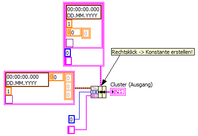

Nach derzeitigem Erkenntnisstand werde ich die Doubles in ein Array aus waveforms konvertieren. Die große Frage die sich mir stellt ist nun die Selektion einzelner Kanäle. Ich möchte davon Abstand nehmen, die Kanäle über Indizes anzusprechen, da sich Anzahl und Index je nach Messobjekt ändern kann. So kann z.B. Index 5 einmal ein Strom und einmal eine Leistung sein. Mir wäre es am liebsten, die Kanäle über Namen anzusprechen (z.B. "U1"), die einmal an einem Ort im Programm zu definieren sind. Dieser Name soll dann im Graph gleich als Plotbezeichnung dienen. Idealerweise ist eine Liste hinterlegt, die vordefinierte Namen einer Gruppe zuordnet, die dann im Graphen einzeln anzeigbar und ausblendbar ist (z.B. U1, URMS als Spannung identifiziert, und der jeweiligen Achse im Graphen zuordnen)

(03.02.2015 15:57 )GerdW schrieb:  Hallo tsa,
du willst also mit Key-Value-Paaren arbeiten? Dafür bietet LabVIEW schon was, ist aber leicht über Einsteigerlevel.
Du tust dir einen Gefallen, wenn du erst mal ein paar Einsteigerkurse belegst!
Ah das scheint mir schon recht nahe an dem zu sein, was ich benötige!
Ich bin noch nicht ganz fit mit den verschiedenen Leitungsfarben/Arten, Object Data ist in dem Beispiel ein Array aus Object Data Types, wobei das erste Element des Objekts DataTypes ein String ist?
Dieses Object Data, kann das als Cluster bestehend aus Waveform + String aufgebaut werden?
Der Cluster kann ja zerlegt in die einzelnen Elemente werden, da dann einfach auf Gleichheit des Strings prüfen?
Auf jeden Fall ein herzliches Dankeschön, das hat mich ordentlich weitergebracht, warum diese Dummy Variant Leitung benötigt wird erschließt sich mir jetzt auf Anhieb nicht, macht aber nix :-D
