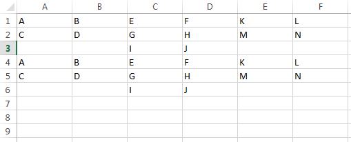

Damit wäre eine spätere Datenauswertung in einer Tabelle nach Konvertierung mit Hilfe der DBC-File deutlich schöner. Da wenn gerade 20 Frames gelesen werden nicht alle IDs gleich oft vertreten sind und wenn ich die Auswertung in ein Excell File geb, dann sind in manchen spalten halt nur 2 umgerechnete Werte und in manchen 3.
So sieht es dann immer aus: (nur Beispiel)

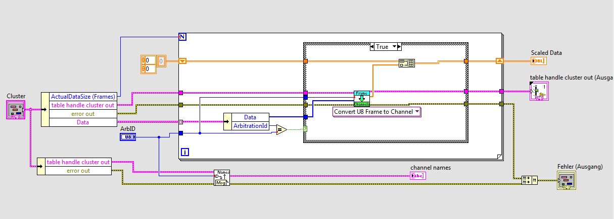

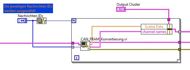

Von diesen 8 Frames konvertiere ich nur 2. Einmal bekomme ich aus dem Frame 4 und einmal 3 Werte, jeweils in einem Array. Wenn ich also beim Auslesen von 20 Frames, 3 mal die 1. ID und 4 die 2.ID konvertiere, habe ich zwei 2D-Arrays. Hierzu 2 Bilder:
Hier sieht man wie die Frames zusammen mit der ID in das SubVi für die Konvertierung gehen.
Hier die Konvertierung.
Dieses Array aus Clustern drösel ich bei der Auswertung wieder auf und schreibe im Excel-File zuerst die Channel Namen in die erste Zeile nebeneinander und danach die "Skalierten Daten" darunter. Dabei packe ich die beiden 2D Arrays nebeneinander und schreibe sie dann in die ExcelFile. Ich glaube mein Problem wäre gelöst wenn ich die Arrays nicht zusammenpacke, sondern einzeln in die ExcelFile nebeneinander schreibe.

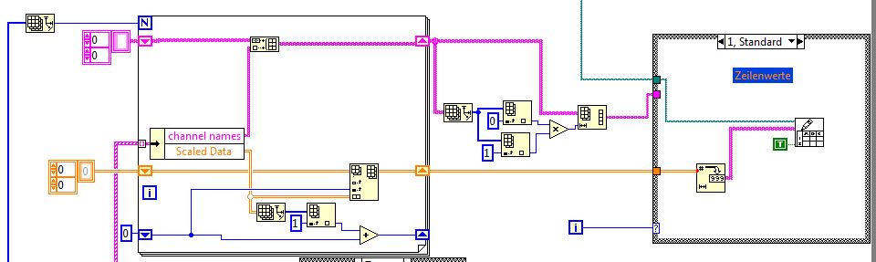

Ich poste aber mal ein Bild zur Auswertung, die ist ja sowieso mangelhaft Smile
Die For Schleife wird so oft ausgeführt, wie es Nachrichten IDs gibt, da das Array so viele Cluster enthält, da pro ID ein Cluster mit den konvertierten Daten und dem dazugehörigen Kanalnamen erstellt wird.(siehe obere Bilder)
In der Case Schleife werden im "Case 0" die Kanalnamen in die erste Spalte geschrieben im "Case 1" werden dann die Werte-Arrays hinzugefügt.
Ich persönlich empfinde das ganze als ein wenig kompliziert gestaltet, bin mir sicher ihr habt ne elegantere Lösung.

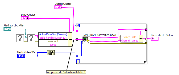

es fehlen diverse subVIs aus einer API.llb, die in deiner user.lib liegt! Es fehlen außerdem passende Eingangsdaten!
Kannst du mal den Kern deines "CAN_READ_Test" mit passenden Eingangsdaten bereitstellen?

Also die Api.llb kann ich gerne raufladen. Das passende Signal wüsst ich spontan nicht wie ich simulieren soll, aber das größere Problem wäre, dass du auch die dbc file zum konvertieren brauchst.
Also wenn du ohne die dbc-file auskommst würde ich dir zufällige can daten frames basteln.
Aber das grundsätzliche Problem würde gelöst werden, wenn ich entweder immer eine Frameanzahl in das Konvertierungs-Vi schicke oder mir einer erklärt wie ich 2D-Arrays nebeneinander in eine Excell-File schreibe ohne sie davor in ein einzelnes 2D-Array zusammenzupacken.
