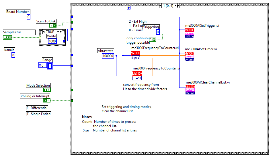

Liebes LabView Forum,
dies ist mein erster Beitrag, in welchem ich gleich mal Eure Hilfe ersuche. Zur Problemstellung:
Mittels einer Meilhaus 3000 PCI Karte möchte ich Spannungen fünf unterschiedlicher Kanäle messen und diese vorerst als Graph darstellen. In Zukunft möchte ich damit ein 4-Kanal Oszilloskop einsparen (den 5. Kanal habe ich mir bisher über den Mathekanal des Oszis errechnet). Weiterhin soll in naher Zukunft auch ein klassisches Leistungsmessgerät mittels LabView ersetzt werden, aber das ist nun schon zu weit vorgegriffen.
Soweit so gut, die Kanäle bekomme ich alle als Graph angezeigt. Das Problem hierbei ist jedoch die Triggerung. Die (Wechsel) Spannungen „laufen“ durchs Bild, ich möchte diese am liebsten aber im Nulldurchgang getriggert haben, sodass ein stehendes Bild- wie beim Oszi- zu sehen ist.
Da ich mit LabView erst sehr wenig Erfahrungen habe (ich verwende LabView 6.1 auf einem Laborrechner der Hochschule mit der erwähnten Karte) ist es mir bisher noch nicht gelungen, die Kanäle anständig zu triggern.
Weiterhin scheint es einen Fehler mit der Zeitachse zu geben, denn es werden Zeitdauern von 0-1000 dargestellt (Einheit in ms?). Da meine Signale alle nur 50 Hz Signale sind, möchte ich zur besseren Übersichtlichkeit gerne 3 Perioden darstellen. Durch herumprobieren ist mir aufgefallen, dass die Anzahl der dargestellten Periodendauern über die Abtastrate eigestellt werden kann, was für mich nicht wirklich schlüssig ist, da ich die Abtastrate eigentlich in einem anderen Zusammenhang kenne.
Ich hoffe mir kann jemand behilflich sein, das gesamte Programm (inkl. Subprogramm in Sequenz 4) ist im Anhang zu finden. Sequenz 0-3 ist nicht von mir und dem Anschein nach von Meilhaus selbst entwickelt worden.

Erster Tipp: Programme lässt man dadurch dauerhaft laufen, dass man sie in eine Schleife packt. Die STOP-Funktion ist fast immer falsch, der RunContinuous-Button nur zum Debugging gedacht…
Zitat:das gesamte Programm (inkl. Subprogramm in Sequenz 4) ist im Anhang zu finden
Nein, das Programm ist nicht im Anhang zu fnden. Da sind nur ein paar Bilder…
Zitat:Das Problem hierbei ist jedoch die Triggerung. Die (Wechsel) Spannungen „laufen“ durchs Bild, ich möchte diese am liebsten aber im Nulldurchgang getriggert haben, sodass ein stehendes Bild- wie beim Oszi- zu sehen ist.
- Bietet deine Messkarte Hardware-Trigger? Da musst du wohl selbst mal im Manual lesen, auf der Webseite ist da ja nicht mehr viel zu holen…
- Hast du dir schon mal etwas Datenaufbereitung überlegt? Nulldurchgänge selbst suchen und Plots entsprechend aufbereiten?

Danke für deine Antwort. Deine Grundskepsis zur veralteten Software kann ich gut nachvollziehen, allerdings funktioniert das Gesamtsystem an sich trotz seines Alters noch sehr gut. Die Anwendung ist ja auch nur zur Lehre vorgesehen, das heißt in einem 2 stündigen Praktikum sollen die Studenten eine bestimmte Schaltungstopologie näher kennenlernen, Labview soll nur einfache Strom - und Spannungsverläufe anzeigen.
Die Karte Me-3000 verfügt über Hardware Triggerung, allerdings muss ich mich darin erstmal einlesen. So wie ich das jetzt aus deinem Beitrag entnommen habe, liegt das ganze Problem tiefer und ist nicht so einfach zu lösen. Bei Bedarf hänge ich trotzdem gerne mal das Programm an, wenn ich wieder Zugriff darauf habe.
