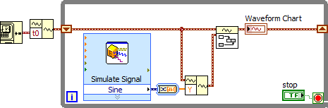

Im VI im Anhang habe ich zwei Signalverlaufsdiagramme, die eine Sinuskurve (Signalgenerator) anzeigen. Das direkt verbundene Diagramm zeigt die Kurve korrekt an, das Andere, wo ich das Signal mit dem Sinuswert und den aktuellen Zeitstempel erstelle, gibt nichts vernünftiges aus. Manchmal kommt man leider nicht darum herum, die Signale so zu erstellen. Hat mir jemand einen Tipp, was ich falsch mache?
Vielen Dank.

wenn du eine Waveform darstellen willst, solltest du den DDT vom SimulateSinus gleich in eine Waveform umwandeln lassen…

Das mit dem Signalgenerator ist nur ein simples Beispiel, in der Praxis werde ich Signale von einem Datenerfassungsgerät einlesen, die ich dann eben auf diese Weise aufbereiten muss. Deshalb der Umweg über die Funktion "Generate Waveform"

ich arbeite nur selten mit Charts, da wird man meist zu schnell in seinen Möglichkeiten limitiert...
Guck mal hier:
