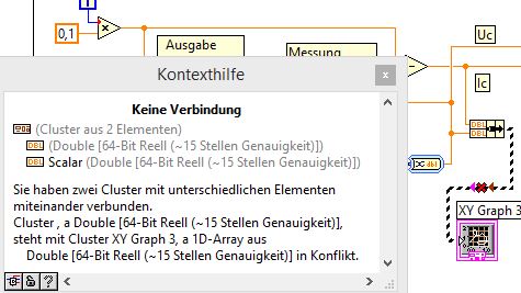

wie erstelle ich die Arrays für den den XY-Graphen in der inneren Schleife? Auf dem angehängten Bild ist der angezeigte Fehler.
26.03.2015, 14:18
RE: Kurvenaufzeichnung verlangsamen
Hallo hoffma,
hast du dir mal die Kontexthilfe zum XY-Graph angeschaut? Da steht, welche Datentypen der Graph erwartet…
Das hier ist LabVIEW-Grundlagenwissen:
Wenn das nicht bekannt ist, kann ich die ganzen Kurse wärmstens empfehlen! (s. Links in meiner Signatur)
08.04.2015, 11:28
Hoffma Offline
Beiträge: 13
Registriert seit: Mar 2015
(26.03.2015 14:18 )GerdW schrieb:  Hallo hoffma,
Hallo GerdW,
das hat mir jetzt weitergeholfen, danke Smile
Ich kann jetzt zumindest einen Graphen erzeugen in dem ich aus dem Ic- und Uc- Signal jeweils ein Array erzeuge.
Der Graph aktualisiert sich aber immer wieder neu, wodurch ich keine Kurve angezeigt bekomme sondern immer nur einen Wert der kaum auf dem Diagramm kaum oder gar nicht erkennbar ist. Wie kann ich denn die Werte die der Graph bekommt speichern, sodass ich immer sehen kann wann ein Messpunkt dazukommt?
08.04.2015, 11:32
Hallo Hoffma,
Zitat:Graphen erzeugen in dem ich aus dem Ic- und Uc- Signal jeweils ein Array erzeuge.
Das bedeutet, dass deine Ic/Uc-Arrays immer nur einen einzelnen Punkt enthalten…
Zitat:Wie kann ich denn die Werte die der Graph bekommt speichern, sodass ich immer sehen kann wann ein Messpunkt dazukommt?
Wenn du mehrere Punkte im Plot darstellen willst, dann sollten deine Arrays auch mehrere Punkte enthalten - und nicht nur einen einzelnen…
08.04.2015, 11:41
Hoffma Offline
Beiträge: 13
(08.04.2015 11:32 )GerdW schrieb:  Hallo Hoffma,
Soweit habe ich das schon verstanden. Ich weiß nur nicht an welcher Stelle ich ansetzen muss. Entweder ich bekomme ein Array mit allen Daten aus einer Schleife gefüllt, oder ich bekomme immer nur einzelne Punkte in der Schleife bei denen immer der vorherige gelöscht wird. Ich möchte einzelne Punkte haben ohne dass die vorherigen gelöscht werden. Wie mache ich das?
08.04.2015, 11:43
Hallo Hoffma,
Zitat:ich bekomme immer nur einzelne Punkte in der Schleife bei denen immer der vorherige gelöscht wird.
Dann ist das so, WEIL DU es so programmiert hast…
Zitat:Ich möchte einzelne Punkte haben ohne dass die vorherigen gelöscht werden. Wie mache ich das?
Indem du diese Arrays Punkt für Punkt zusammenbaust - es gibt da so Funktionen wie BuildArray, die sehr gut mit Schieberegistern zusammenarbeiten können…
